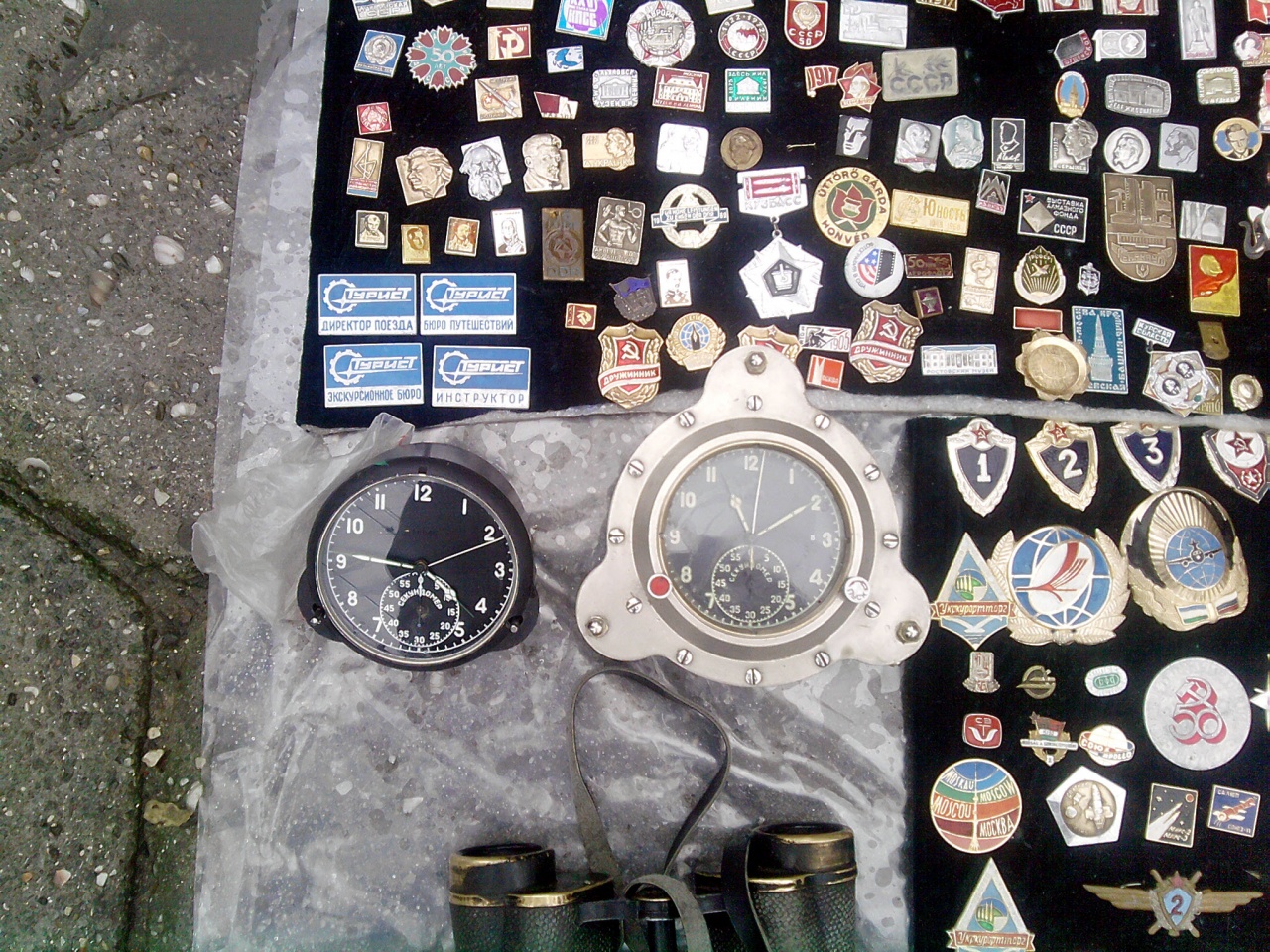

Всем привет. Немного отступление от темы, но к тому что писали тут ранее.
Сегодня получилось устроить набег на местную барахолку, тк шел дождь особо посмотреть было не на что, но кое что нашел, гражданский вариант часов АЧС. Те что справа в какой-то хитрой оправе рабочие при мне включили показали, просят за них 100$, а те которые слева говорит что рабочие, но ручки от них отдельно в пакетике, и думаю что не зря, а что бы не включали... и просят за них 50$.

Сообщение от Oleg-01 Посмотреть сообщение
Стандартное крепление.
http://www.measurement.ru/gk/vremya/04/02.htm
