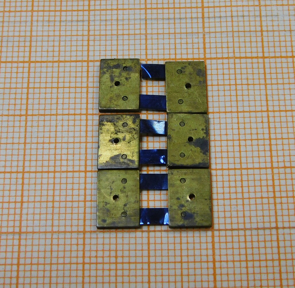

Немного другую форму пендельфедера имеют механизмы с точной подстройкой ( на фото снизу)
Но и эти пендельфедеры без выреза. Почти у всех Ленцев такой пендельфедер как я Вам прислал. Только у 610 чуть крупнее. Часы с ЦСС и другие длинномаятниковые Ленцы имеют другой размер пендельфедера, но форма та же.

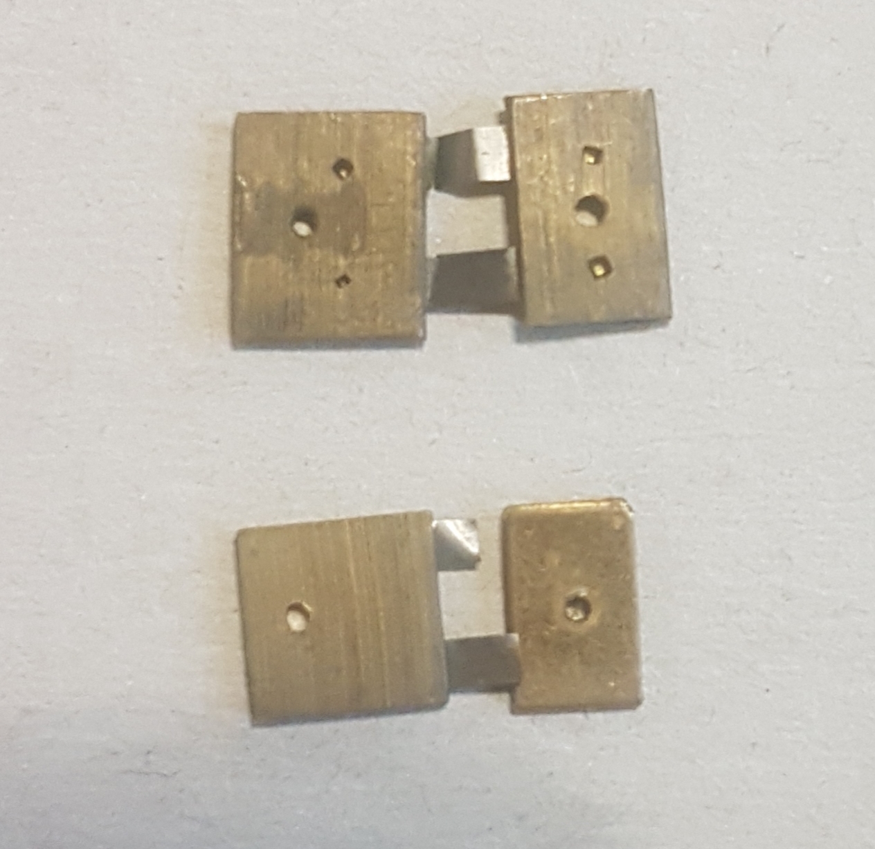

Сообщение от GRANDX Посмотреть сообщение
я думал может кто оригинальный покажет
Вот думаю оригинальный, только это с механизма 47 типа, 26 под рукой нет.

Сообщение от aleks1960 Посмотреть сообщение
Т.е на 26-м расстояние между латунными пластинами раза в два меньше, миллиметра 3, как на эскизе Savsv.
На большинстве механизмов пендельфедер одинаков. Делайте как я сказал. Все : 26, 24, 9, 66,41,30,52, 79 имеют ОДИН тип и размер пендельфедера. Солько сходу вспомнил те написал. Это пружинные механизмы. Пендельфедеры всех жильных часов имеют тот же размер. Исключения я писал. Все выше описанные механизмы у меня имеются.
Сделайте между отверстиями 12 мм
------- ДОБАВЛЕНО ЧЕРЕЗ 19 МИН --------
Если толщина пружинки будет 0.05 мм, можете увеличить расстояние до 15 мм между осями и просвет. Будет аналог, как Вам написал Александр. Я Вам давал размеры оригинала.

Сообщение от Savsv Посмотреть сообщение
Вот ещё пендели от жильного Ленца, уж не знаю на сколько они родные, но их с часами целых три ! (может запасные давали).
По размерам они уже ближе к эскизу Сергея, и расстояние между отверстиями точно 12 мм.
Да у Вас оригинальный пендельфедер для жильных часов. Они чуть шире, но это не важно.
Верхний жильный, нижний пружинный.
