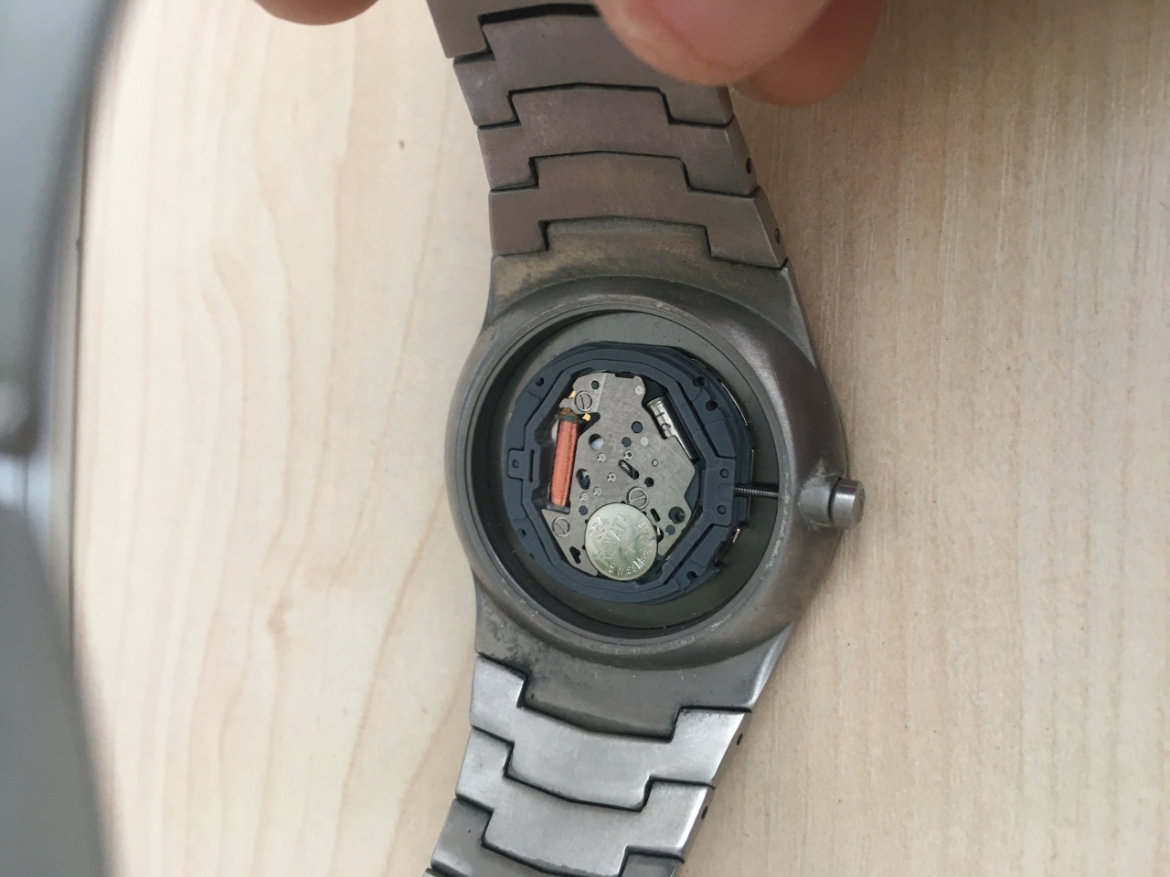

Потерял пластиковую вставку между механизмом и корпусом.
Потерял пластиковую вставку между корпусом и механизмом. Можно ли ее отдельно приобрести? Если нет, то чем ее можно заменить?
Вряд ли. Можно походить по мастерским, попробуйте, может что-то подходящее подберут. Часы марки Боча, что ли?

В крайнем случае трубочка с капельниц поможет

Или силиконовый шнур-уплотнитель...

Это Skagen
Можно и пластиковую шаибу выточить , дело не хитрое , для бывалого мастера.
+1
Лобзик и кусок оргстекла или иного пластика (да хоть пластиковой линейки). Любому школьнику на уроке труда дел на 15 минут

Я на лазере вырезаю за секунды

Нууу.. Пишу о том , что делал не однократно.

Топикстартеру помогут мягкая пластиковая подложка из продуктового магазина (белый вспененный полистирол) толщиной 3 мм - на таких колбасную нарезку, сосиски, части куриц, огурцы и проч. упаковывают под пищевую пленку трейсилером - и обычные ножницы.
Подложки бывают плоские, корытцем и др. разных размеров.
