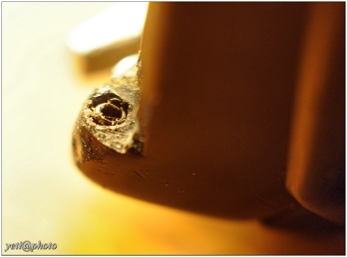

У меня радостная новость. По крайней мере, лично для меня.
Совсем недавно я писал о том, что мой малый безвозвратно где-то посеял часы, переданные ему на ношение - для плавания и рыбалки прежде всего. (Хотя он божился, что их не терял, и они где-то валяются в его завалах всякого барахла). Но более полугода с осени мои подначивания все же найти эти часы не заканчивались ничем. После чего я и решил, что все это - нелепые отмазки от факта утери, а часы давно покоятся на дне Большой Каменки или же благополучно живут на чужой руке...
И тут, не поверите, из очередной поездки к бабуле пацан мой привозит эти самые часы, гордо заявляя.. - я тебе говорил, а ты мне не верил.
Действительно, часы валялись там где-то в сарайчике припрятанные, видать, подальше от глаз.

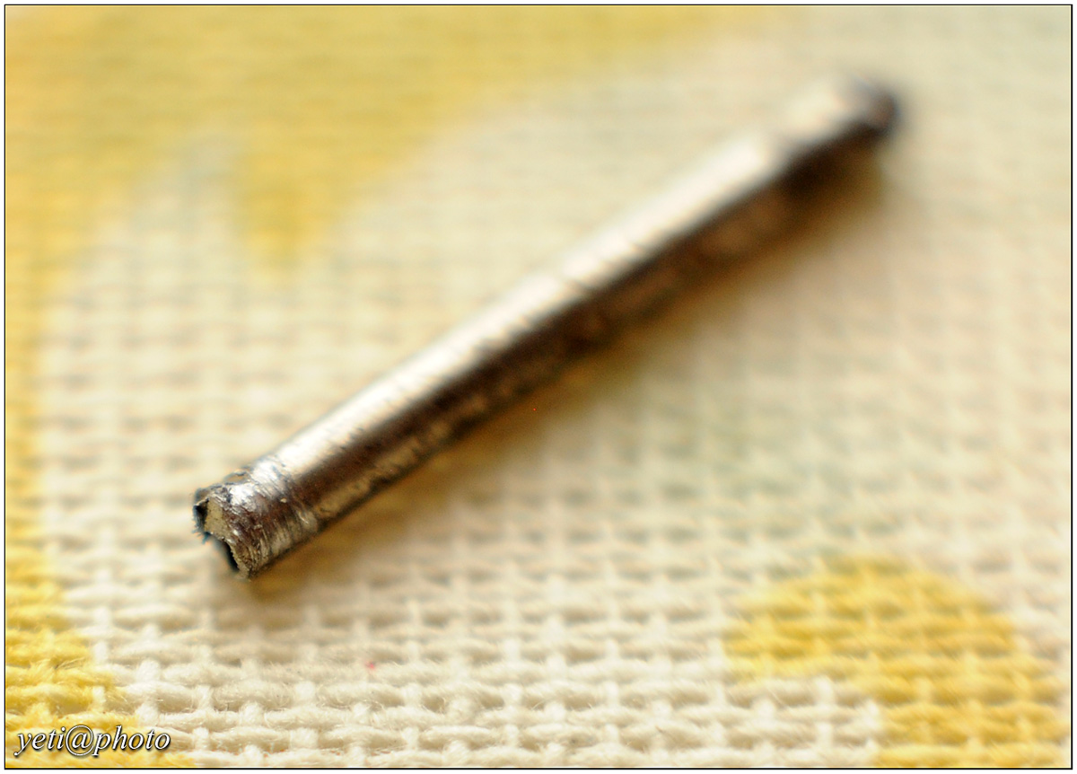

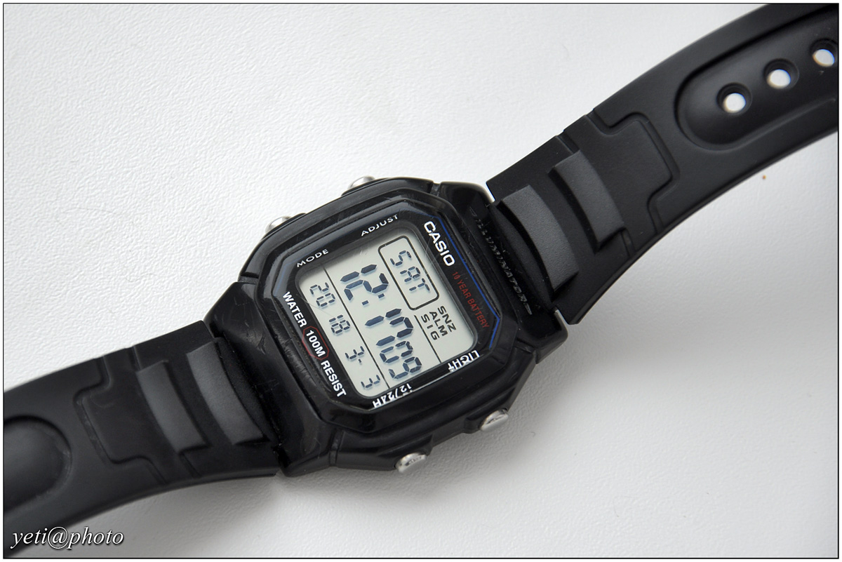

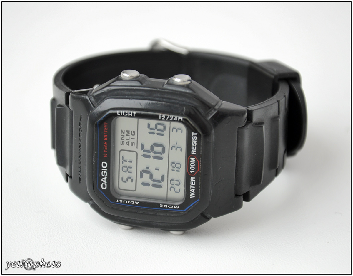

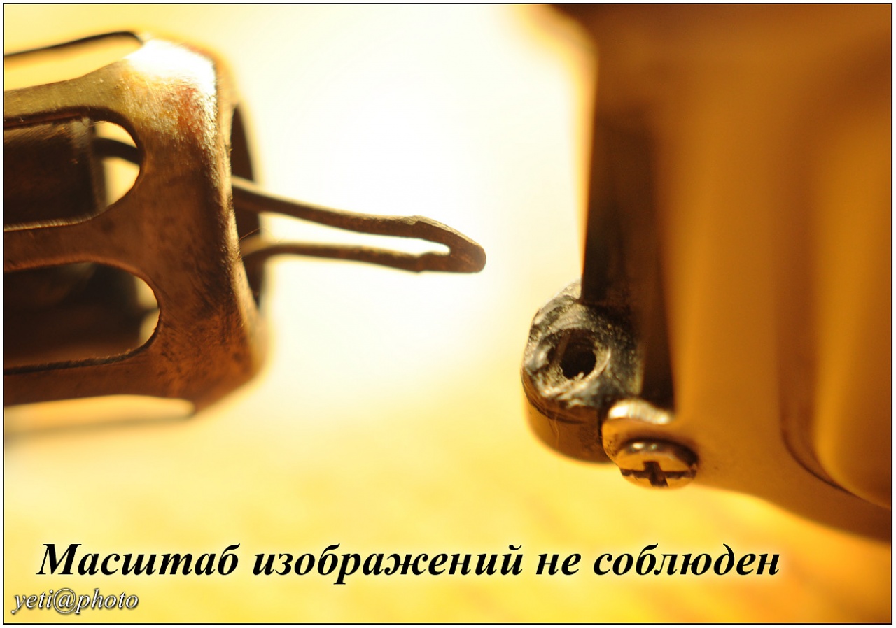

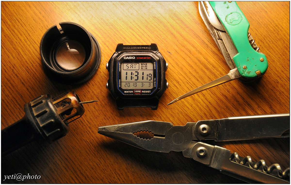

Но ближе к сути. Из-за плачевного состояния ушка часов, из которого уже раза три или четыре выскакивал штифт крепления ремешка, часы были изъяты мной для продумывания, что с ними делать дальше.
Благо, на просторах нашего форума нашел я тему обсуждения ремонта крепления ремешков. И узнал, что можно попробовать в ушко часов впаять (вплавить) металлическую трубочку (от оболочки такого же штифта крепления ремешка). Вчера вечером я задался этой мыслью, а сегодня решил ее воплотить.
Не имея под рукой нормального алмазного надфиля, я обычным металлическим ножом надпилил старый штифт где-то в один мм от края.
После чего отламал эту "шайбочку" плоскогубцами. Сначала пробовал греть ее на паяльнике, нанизав на шило от ножа. Но прогревания явно не хватало, чтобы потом эта шайба вошла в пластмассовое ушко. часов.
Полез я за выжигателем, который нагревает свой элемент до красна. Держал шайбочку на шиле впритык к нагревателю выжигателя. Но теплоемкости металла шайбы явно не хватало, чтобы затем на всю глубину вплавиться в ушко.
Пришлось пойти на такой шаг: максимально вертикально расположить шайбочку в углублении ушка, и потом, приложив к нему сверху жало выжигателя, в процессе нагрева им же утапливать шайбу в ушко часов.
Моей ошибкой было лишь то, что я не понизил температуру жала выжигателя. Все нагрелось довольно сильно, и пластмасса даже разошлась в стороны от перегретой шайбы. В итоге пришлось потом уже снизить температуру жала и им корректировать пластмассу вокруг шайбы. Но все равно шайба зашла на порядочную глубину и прочно держится в ушке часов (в установленном виде шайбочка на втором фото во вложении - фото small_DSC_4542).
Немного подрихтовал ушко часов об наждак и установил на часы практически новый ремешок от китайской Xinjia. Отполировал заново стекло. Потом уже вспомнил, что не вымыл часы перед ремонтом, поэтому на фото ушка там слои мусора.
Но все равно - результат ремонта меня порадовал. Получилось довольно надежно, а с учетом того, что в будущем можно будет чуть слабее греть шайбочку, она будет становиться еще аккуратнее.
В общем, делюсь двойной радостью - вернувшимися часами и отремонтированным ушком.
P.S. Малому часы эти давать пока больше не планирую - второй их потери я не переживу ))
