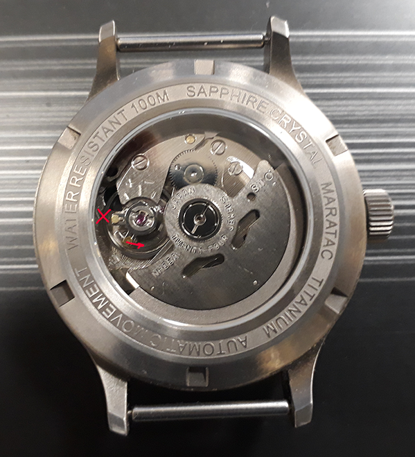

С нового года отставание устаканилось на 8-10 секундах в день. Полагаю мастер здесь уже не нужен, подвину регулятор сам. Пара технических вопросов к экспертам:
1. Чем лучше открутить титановую крышку с наименьшими следами? Подойдет ли штангенциркуль с термоусадкой на губках?
2. На приложенном фото отметил крестиком то, что трогать не надо, и стрелочкой - то, что надо подвинуть, по моему мнению. Я все правильно понимаю? Есть ли какой-то стопор или контргайка, которые надо предварительно ослабить?

Сообщение от BubaMuba Посмотреть сообщение
Прошло время...
Вложение 2848075
1. Лучше, на том же Али приобрести специальный ключ, он недорогой.
2. Отметили правильно, но, учитывая что механизм сейковский, и что часы сейчас спешат на 8-10 сек. день, то подвинуть регулятор в минус надо будет на половину толщины волоса, причём не толстого. Сможете это проконтролировать?
Лично я, при всей любви к точности, и какого-никакого опыта в настройке этой самой точности, лучше бы не трогал.

Сообщение от fedornagan Посмотреть сообщение
...подвинуть регулятор в минус надо будет на половину толщины волоса, причём не толстого. Сможете это проконтролировать?
Спасибо! На сколько двинуть - это важное уточнение, а то я бы даванул...
Проконтролировать смогу, оптика есть, тремора нет.
P.S. Вообще-то они отстают, двигать буду в плюс, но это непринципиальное замечание.
