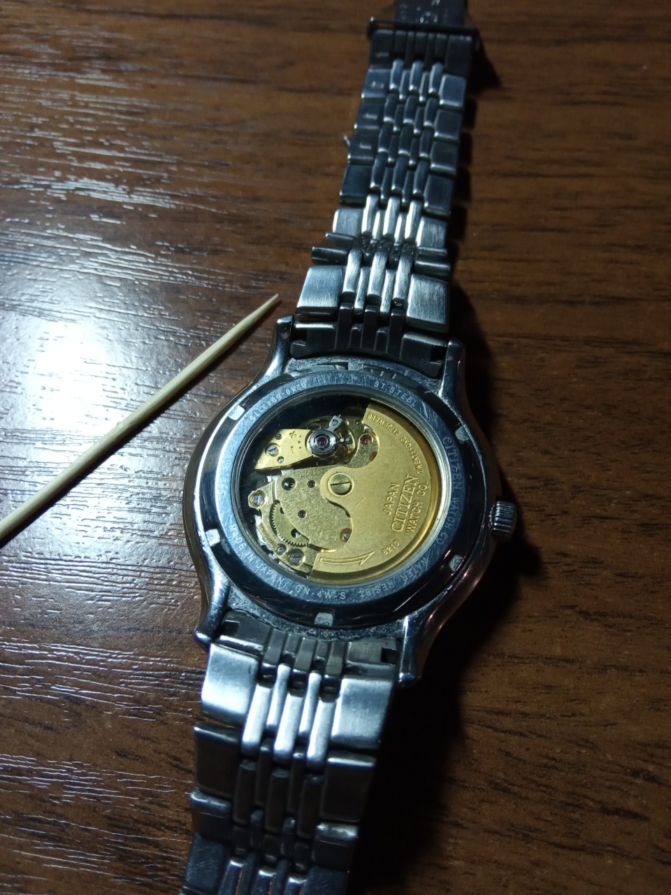

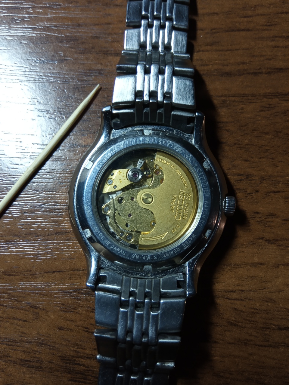

6 лет, чередую с Востоками: день Восток, день Ситизен. Когда ношу Восток, то эти лежат на ребре ЗГ вниз или вверх, в зависимости от того, убежали или отстали. Нравится читабельный циферблат. Заводить вручную не советую, слабый заводной вал.Первый родной сломался после полугода нОски. На запчасти приобрел тушку таких же часов. Заменил вал...сломался тоже . В мастерской собрали вал из двух разных половинок через муфту...Помогло (тьфу***),завожу уже спокойно, не боюсь. Правда водостойкости при этом уже лишились.
