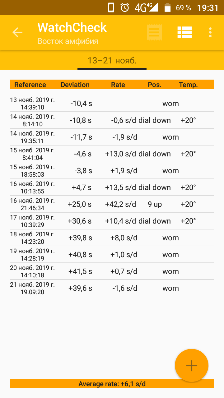

Вот интересное сообщение. Надеюсь автор не против что я его здесь зацитирую.
Сообщение от ewing Посмотреть сообщение
Новая амфибия-классик, нетронутая.
Производство июнь 2019.
Убежала только на выходных, когда не носилась.
Вложение 2781286
------- ДОБАВЛЕНО ЧЕРЕЗ 20 МИН --------
И вот ещё что интересно. Человек который привёл свои замеры в ветке сейко , записывал общее отклонение (я писал что оно в рамках заявленной точности)
http://forum.watch.ru/showpost.php?p...&postcount=163
но если посмотреть за 2 последних часа то отклонение изменилось с -18-ти до -24 секунды. Т.е. за 2 часа разница составила 6 секунд. Т.е. на приборе часы бы показали моментальную точность в -6/2*24=-72 секунды.

Сообщение от krasnopyourov Посмотреть сообщение
А при чем тут мгновенный ход? Он нужен для настройки только. Вот если б там был хронограф, то на излёте запаса секундомер бы мерял неточно, это можно понять. Но часы (а не секундомеры!) вообще-то, в целом предназначены не измерять промежутки времени, а показывать текущее время, поэтому и точность даётся интегральная -- "в сутки". И если "в сутки" заявлено +\- 12 секунд, то это вообще не значит что в каждый час погрешность будет +\- 1 секунда, а в каждую минуту +\- 1/60 секунды.
А когда человек предъявляет что его часы идут не точно, сей факт на приборе проверяют или на сутки часы забирают? Т.е. размыто всё непрозрачно как-то выходит.
Чтобы определить (в случае претензий клиента) как ходят часы, я понимаю что делают так: их заводят, ждут пару часов, ставят точное время, вешают на имитатор ношения, через сутки смотрят куда ушли.
При настройке, пользуются мгновенным ходом. Но. Мгновенный ход -- разный в разных положениях! Так что... Это даже в какой-то степени искусство, как мне кажется. Если в разных положениях разнобой (но допустимый) то часовщик гадает -- а в каких положениях клиент больше носит часы. Если угадает, то часы будут показывать суточный ход точнее чем будет показывать прибор при измерении мгновенного хода. У меня такие часы кстати есть. С некоторым разбросом, в положениях, при котором реальный суточный ход при носке оказывается лучше чем любое из положений. Если не угадает, ну тогда не будут.
