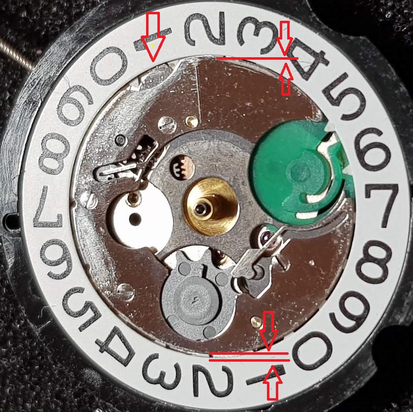

У Вас календарный диск стоит неровно. Сравните расстояния указанные двойными стрелками. Собачка фиксатора диска, где одна стрелка, заходит сверху на правый зуб диска. Диск клинит, а когда он ровно поставлен, его можно провернуть за зуб практически без усилий. Проверяйте.
К сожалению, не пойму, что вы имеете в виду - я снимал под углом отличным от 90 - иначе просто тень создается, поэтому есть эффект изменения расстояний только на картинке; Диск внешний я не трогал и вообще не знаю как к нему подобраться. При рассмотрении не вижу никаких его "отклонений" - стоит точно по центру и вертикально.
Может быть вы имеете в виду, что он не "центрирован" относительно какой-то точки типа чтобы ноль был точно напротив 3х часов (где дата собственно)?
Если же разбирать до нуля, то не уверен, что смогу собрать обратно...

Попробуйте аккуратно, без усилий, маленькой отверткой за зуб пошатать диск. Он не должен клинить.
против часовой крутится (то есть, 1->2->3 и тд), а в обратном направлении зеленый рычажок не дает крутиться
думаете, проблема в сборке переводного механизма?

Если крутится, как Вы говорите - то нормально. Теперь вытащите головку до второго щелчка, вращайте её. Зеленое колесо, сделав круг, должно перевести число.
Не получается - зеленый язычок доходит до выступа календарного кольца, упирается в него, но не может его перевести - он соскакивает дальше не продвинув календарный диск. что-то мешает диску крутиться. когда вал вставлен я не могу внешний календарный диск крутить отверткой - что-то мешает. диск не двигается ни в какой позиции (ни в позиции 2 перевода даты, ни в позиции 3 перевода стрелок)...
