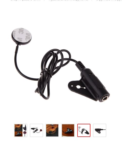

Подскажите, для Biburo подойдет ли пъезосниматель звуковой гитарный?
На алиэкспресс их продают, но есть ли внутри звукоусилительная схема - непонятно...

Если под схемой Вы имеете ввиду предусилитель, то - нет. Посмотрите на этот пост, да и на всю тему: http://forum.watch.ru/showpost.php?p...8&postcount=51
Я купил такой же, работает отлично.
