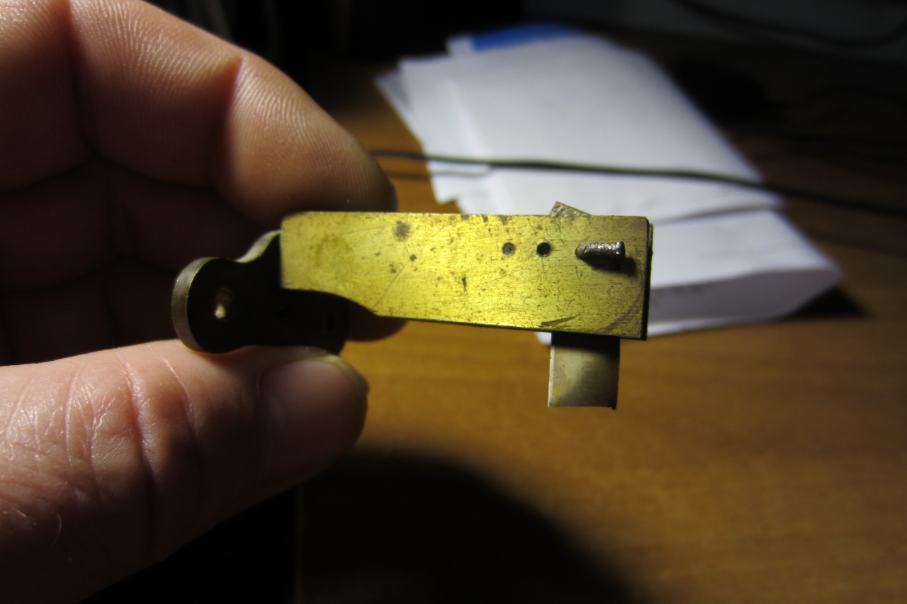

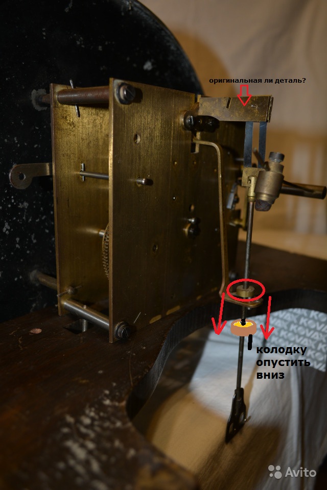

Сообщение от Dima343 Посмотреть сообщение
сомневаюсь что пендельфедер оригинальный, как и кронштейн на котором он закреплен
должен быть более чем в 2 раза короче, имхо
Вложение 2728721
Возможно. А колодка эта где должна стоять? Я думаю в прорези как на фото или нет?
Кронштейн у меня такой же и имеет длину 47мм.

Сообщение от arhistratig Посмотреть сообщение
при установке более короткого пендельфедера, стержень с колодкой поднимется выше, и чтобы колодка оставалась в зацеплении с вилочкой поводка скобы, ее придется сдвинуть по стержню вниз
Ну так это понятно. Но если на фото он стоит в нужном положении зачем вы написали, что нужно опустить вниз? Вот что было непонятно.

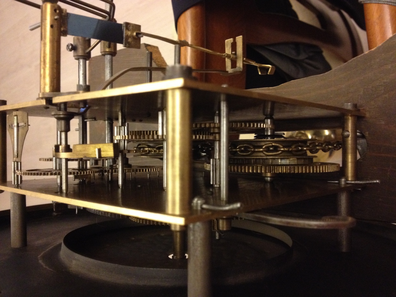

Михаил, привет.
У меня на Беккере педнель раза в два длиннее.
Вечером домой приду, если надо, сфотографирую.
Механизм, наверное, одинаковый, с пятью молоточками боя. И приблуды, как на часах у Dima343, нет.

Сообщение от koshky Посмотреть сообщение
Михаил, привет.
Привет. Конечно надо. Заранее спасибо! Ещё бы вес линзы узнать. Или так и должно быть в пределах 500гр?

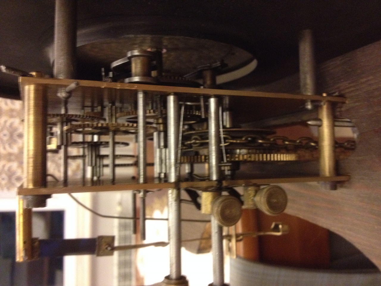

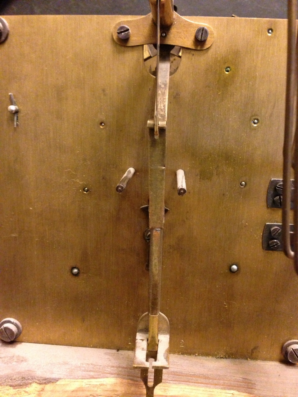

Из старых фото.
Можно, конечно мех снять, но, наверное, и так все понятно.
С весом линзы не помогу: из весов в доме только старый кантарь.
