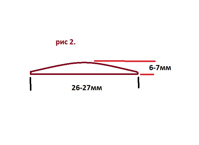

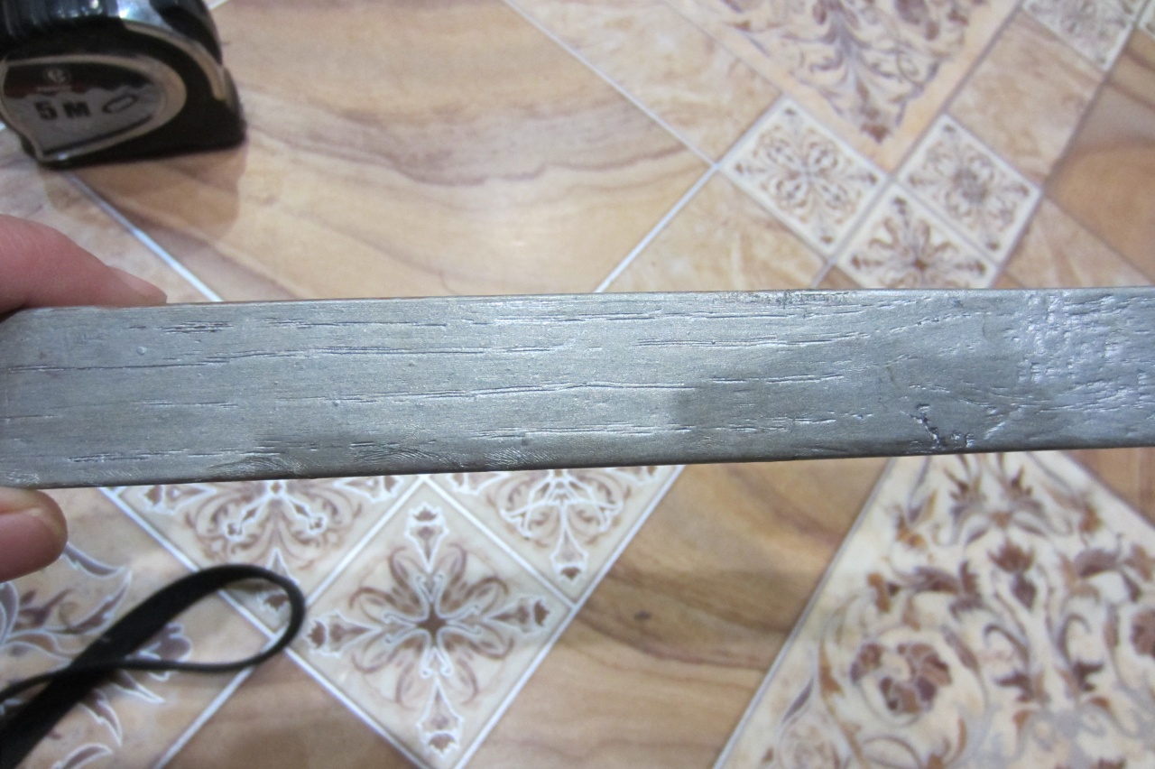

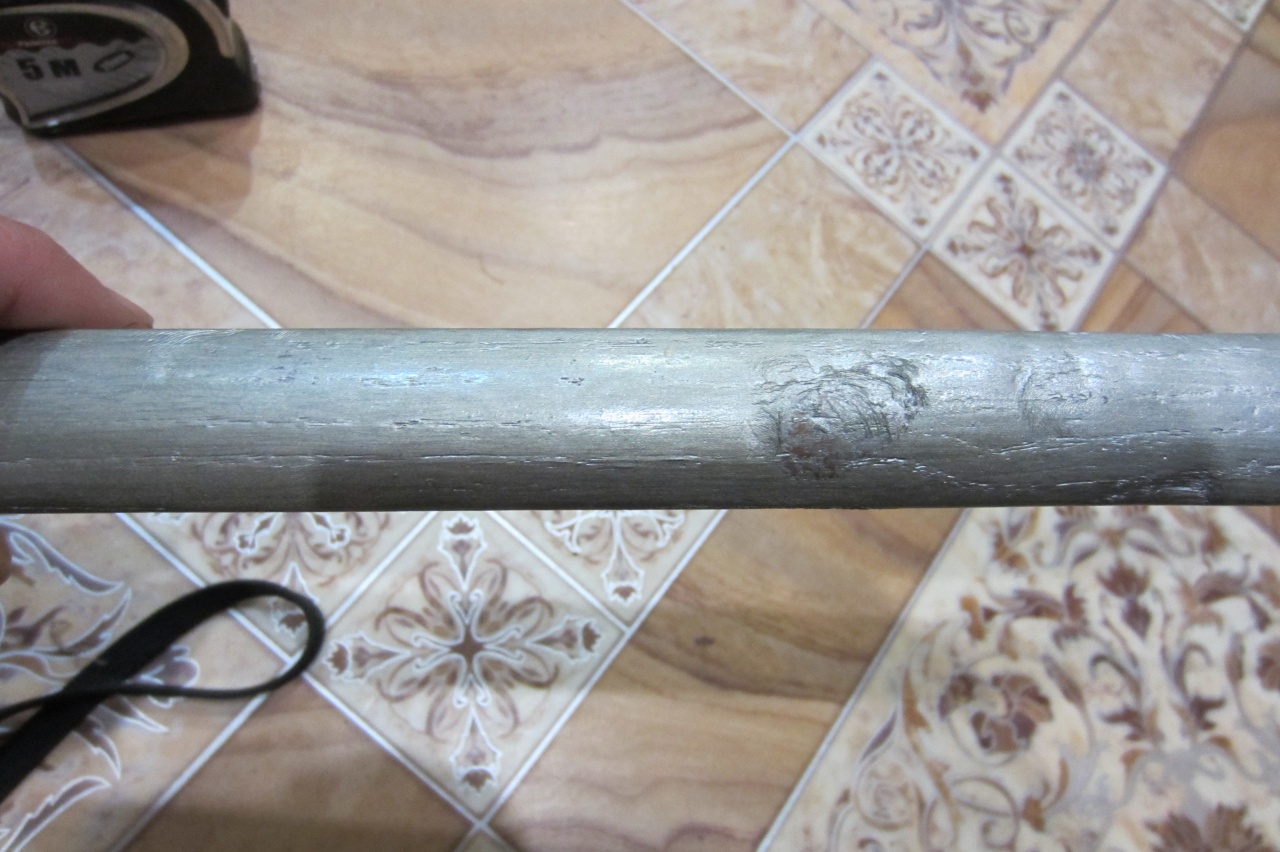

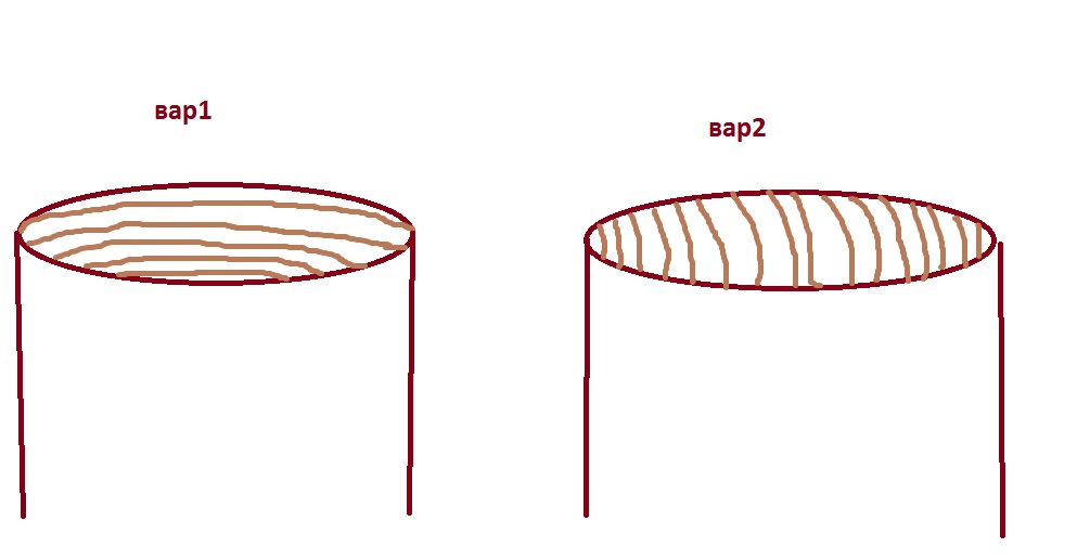

Для изготовления хорды маятника хочу использовать древесину сосны. Подскажите пожалуйста как лучше отпилить заготовку (по волокнам) Вар.1 или вар.2 на рисунке. Если поможете с размерами вообще красота будет. Как то хорда в наличии которая была не вызывает доверия. Может тоже самодельная? Ширина 26-27мм толщина 6-7мм. Почему через тире? Потому что так и есть, где так , где так.С торца имеет не овальную форму а полуовал. Одна сторона прямая, другая выпуклая. Рис. 2 Или такая и должна быть?

По смыслу, лучше вариант 1, чтобы продольных трещин не было. Но где-то (с ходу не могу припомнить, в какой книге) писали подробности и про древесину, и про её пропитку для уменьшения зависимости периода колебаний от влажности воздуха.

Спасибо. Мы в этой теме тоже уже обсуждали пропитку и выбор древесины, остановились вроде на сосне и пропитка льняной олифой. Вот думаю, пропитка делается после морилки? Иначе после олифы её не покрасишь в нужный тон.
Миш, у меня на напольнике сечение штанги 25 * 7 мм, двояковыпуклое. Таких как ты показал мне не встречалось, вариант расположения волокон - однозначно первый.

Спасибо, Саша. Я так и думал, что он полностью самодельный. Хорошо, что спросил, а то бы зафигачил по её подобию и новую штангу.

По направлению волокон однозначно вариант № 1.
По профилю двояковыпуклый, (классика), выпуклые с одной стороны встречаются в основном на советских часах.

Я бы делал двояковыпуклую штангу , волокна по первому типу , а материал - дуб, под стать корпусу. Много раз делал с дуба, несколько раз с ореха , раз с палисандра, но не разу с сосны - дешево смотрится в дорогих часах и не по фен-шую.

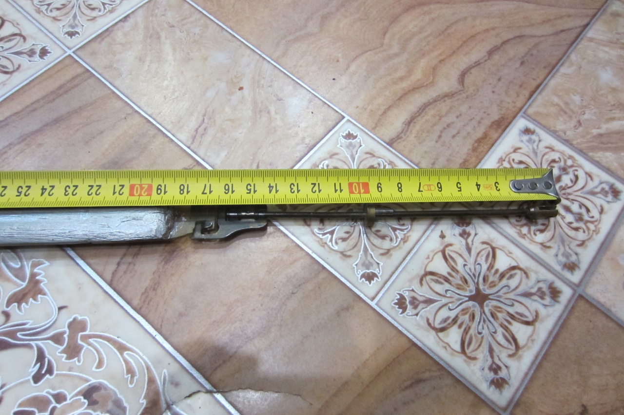

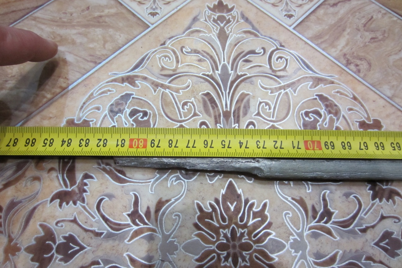

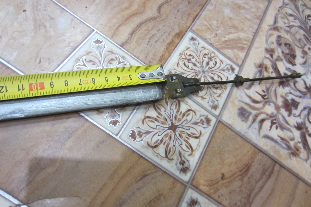

Спасибо, по этому определились. Стало быть и по длине штанги, мне равняться, на эту приколхоженную не стоит. От сюда вопрос. Длина штанги на мех-м с маятником 112 см. должна быть......см. Вот фото приколхоженной штанги с размерами. Общая длина с подвесом и до кончика резьбы-110см. из которых 17см подвес. Длина только палки деревянной 81см. Вес приколхоженной линзы-503гр. Я так думаю эти данные не совпадают с теми которые должны быть??? Длина пенделя тоже не известна мне на напольных.
Ещё вопрос будет. Гонг расположен строго по центру задней стенки? Или уже по месту смотреть, как мех-м встанет?

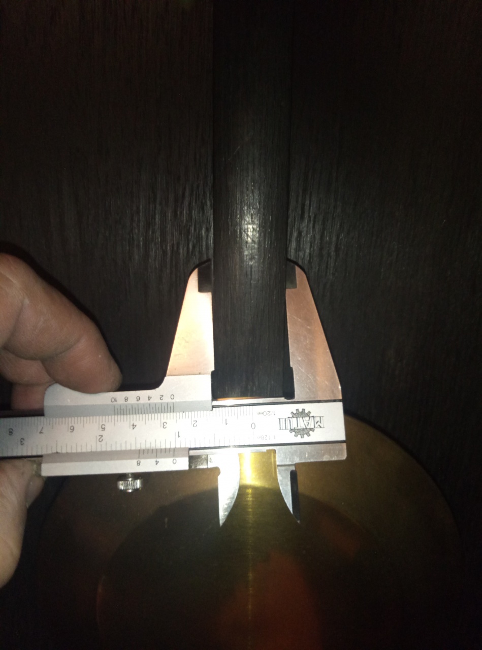

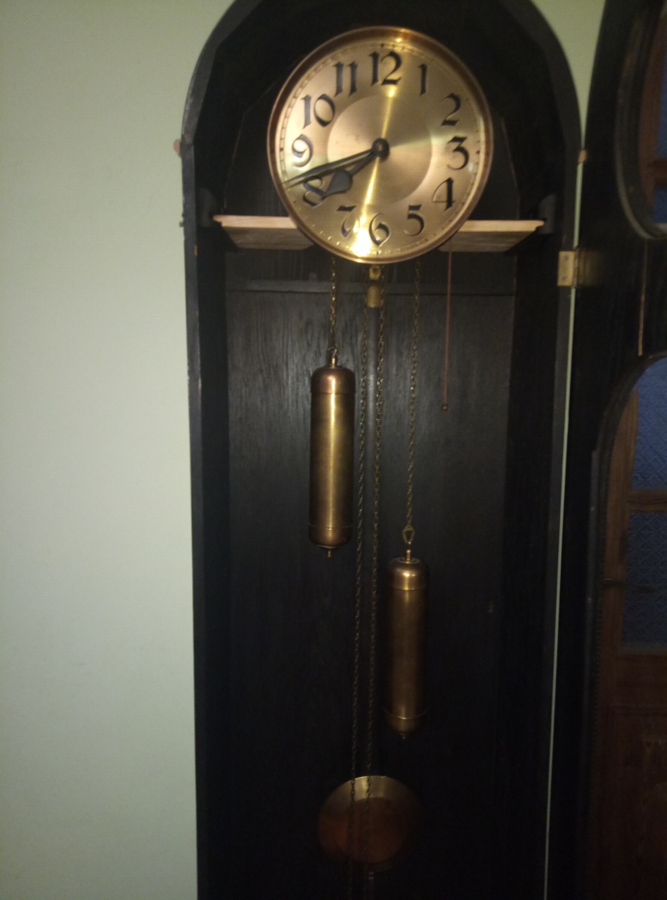

Вот фото оригинала из дуба начало 20века немец двуяковыпуклая штанга 25*7в сечении , длина деревяной части 81см. линза диаметр 17.
