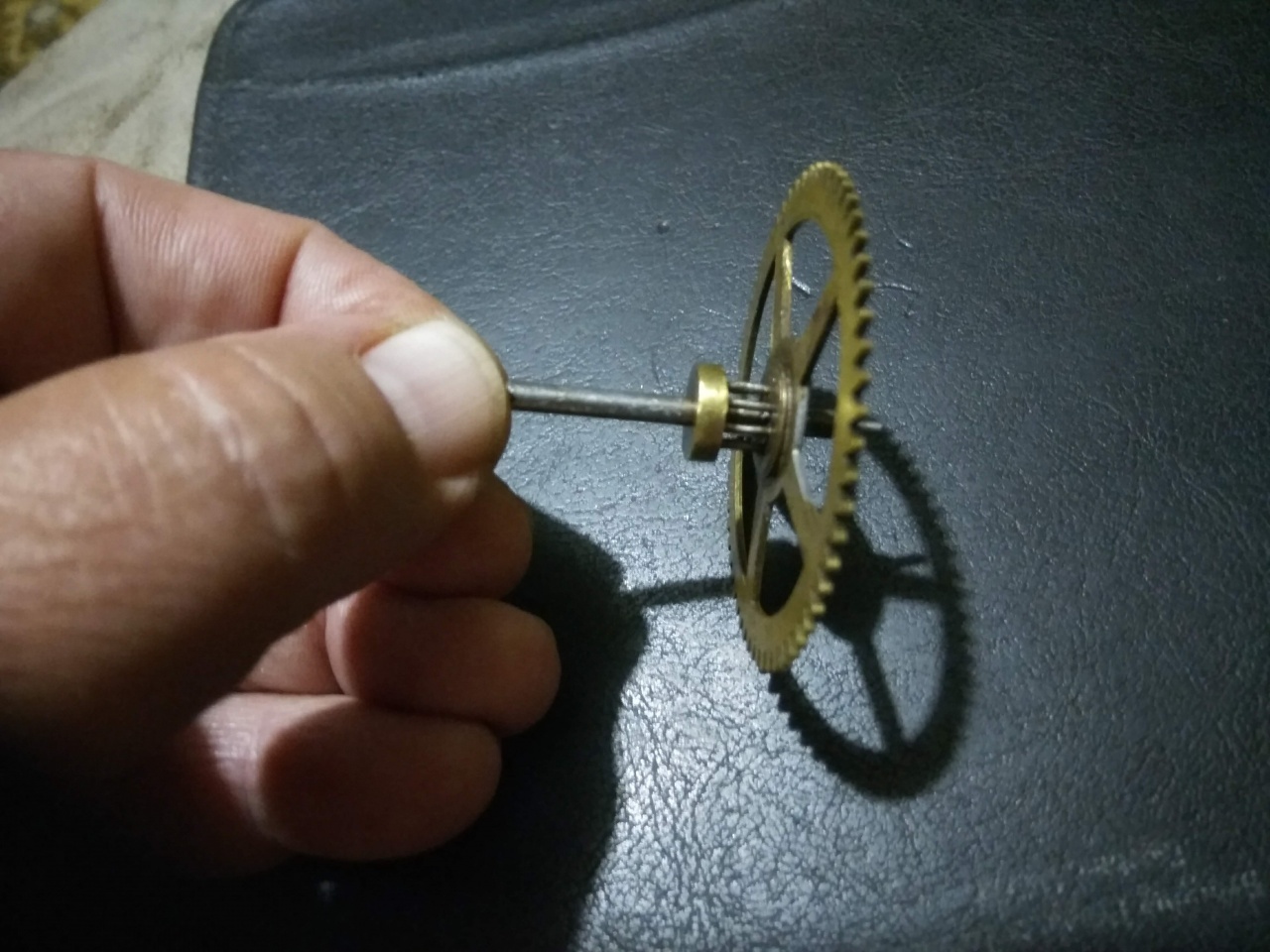

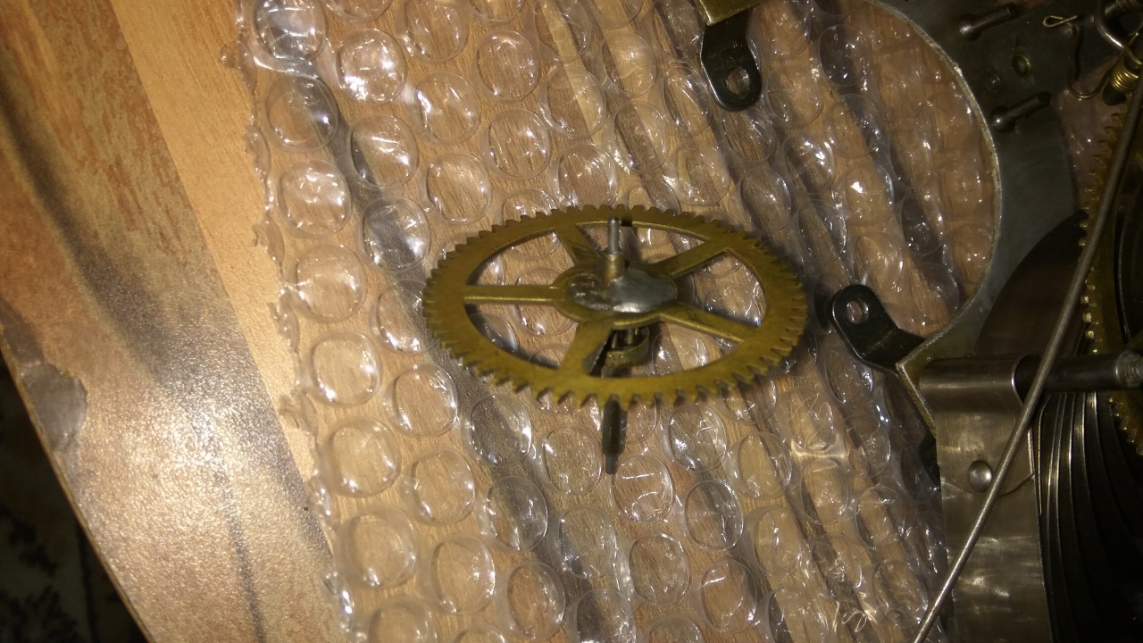

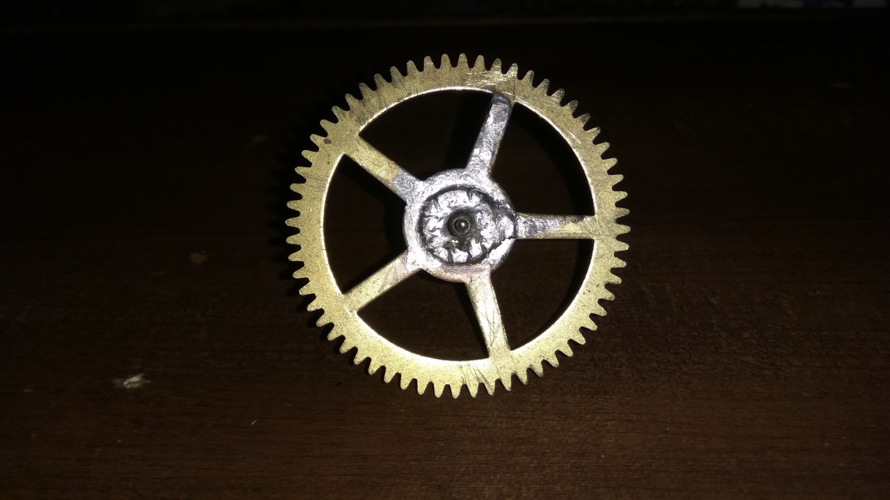

Может у кого завалялся часовой триб к японском интерьерным часам конца 19 в фирмы Gourd /Jukosha?

Можно Ваш подправить он же наборной. Нагрейте триб и снимите припой, дальше через освободившиеся от припоя отверстия выймите испорченные штырки и замените их на целые и ровные такого же диаметра и длинны (например из иголок). Отверстия лутше вместо припоя закернить и ваш триб готов.
С уважением, Александр.
Эти 2 пользователей сказали Спасибо! Krysin за это сообщение:
hrihor (02.09.2019), Olegu (30.08.2019)

Согласен с коллегой.
Можно легко восстановить этот триб.

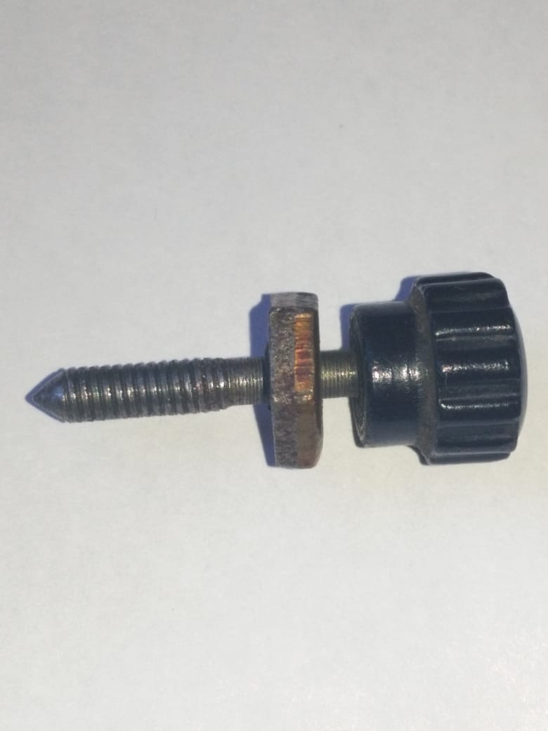

Ищу второй винт, ... вот такой:
И молоточек родной бы - GB 05 год, корпус:
Есть ли у кого? Где искать?

Olegu, у Вас не родной винт. На авито подобные винты крепления механизма посмотрите. Цены не самые высокие. Ну или сделайте сами похожий.

Сообщение от severitybrick Посмотреть сообщение
Спасибо!! Да как же на авито рассмотреть оригин. винт...
Здесь есть у каждого такие винты... Как он выглядит-та...
Потом на барахолке найду. Завтра - базарный день
