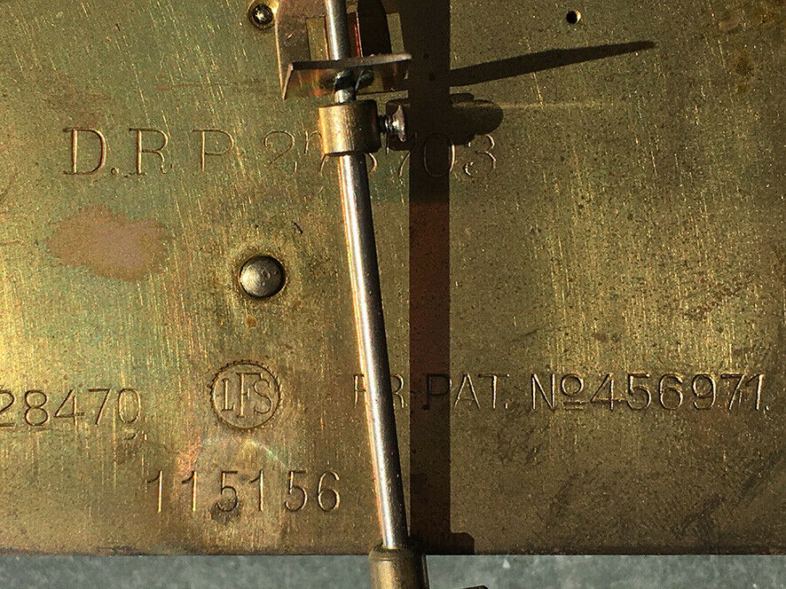

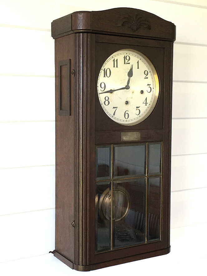

Уникальный случай, когда находится такой комплект фотографий по одним часам:

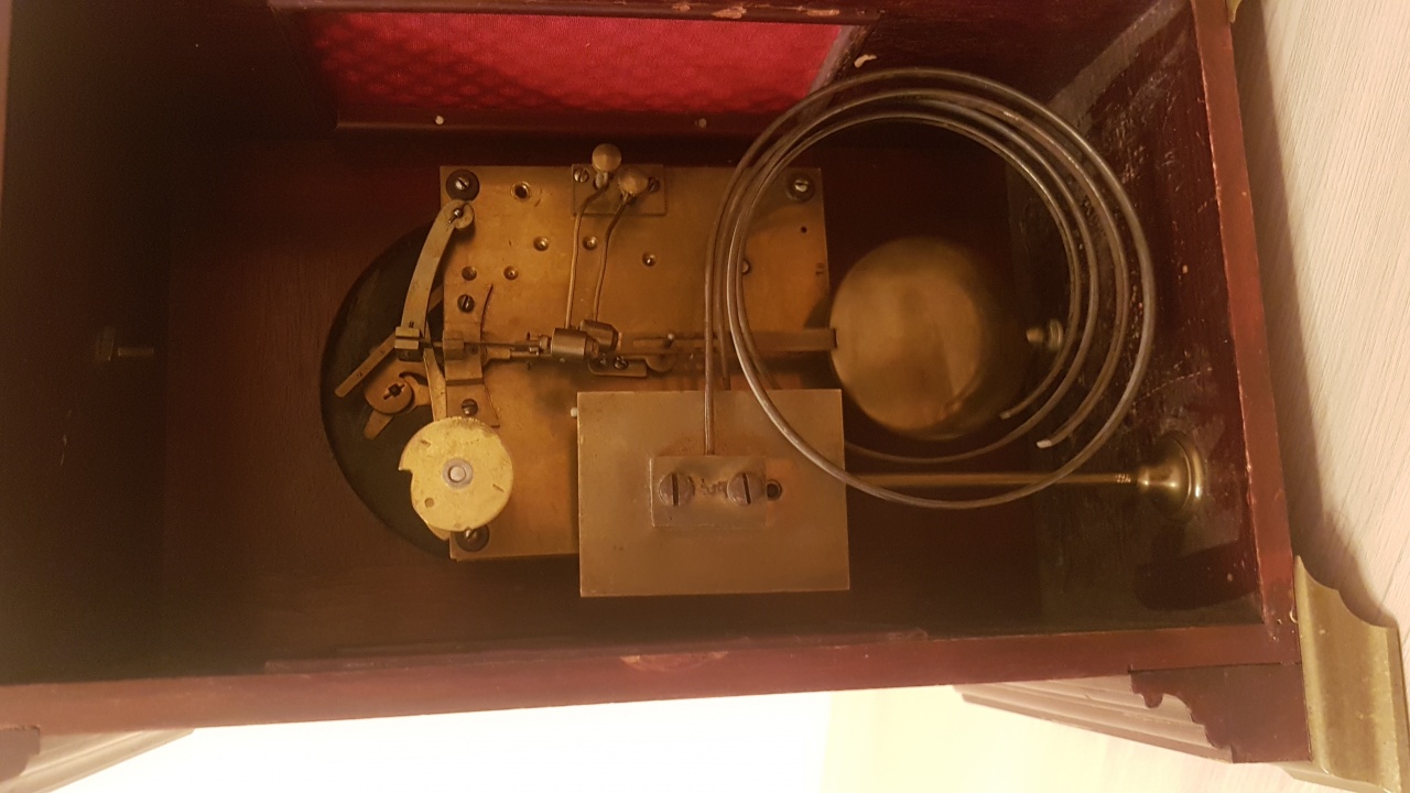

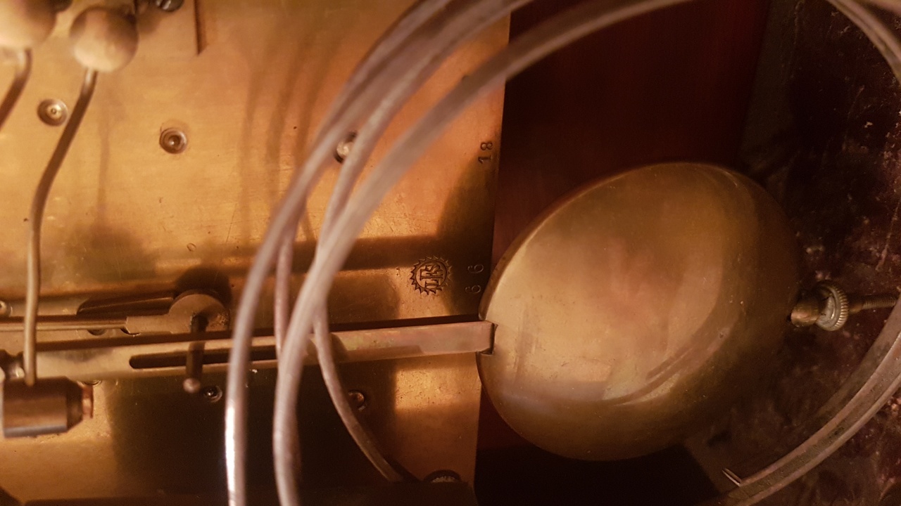

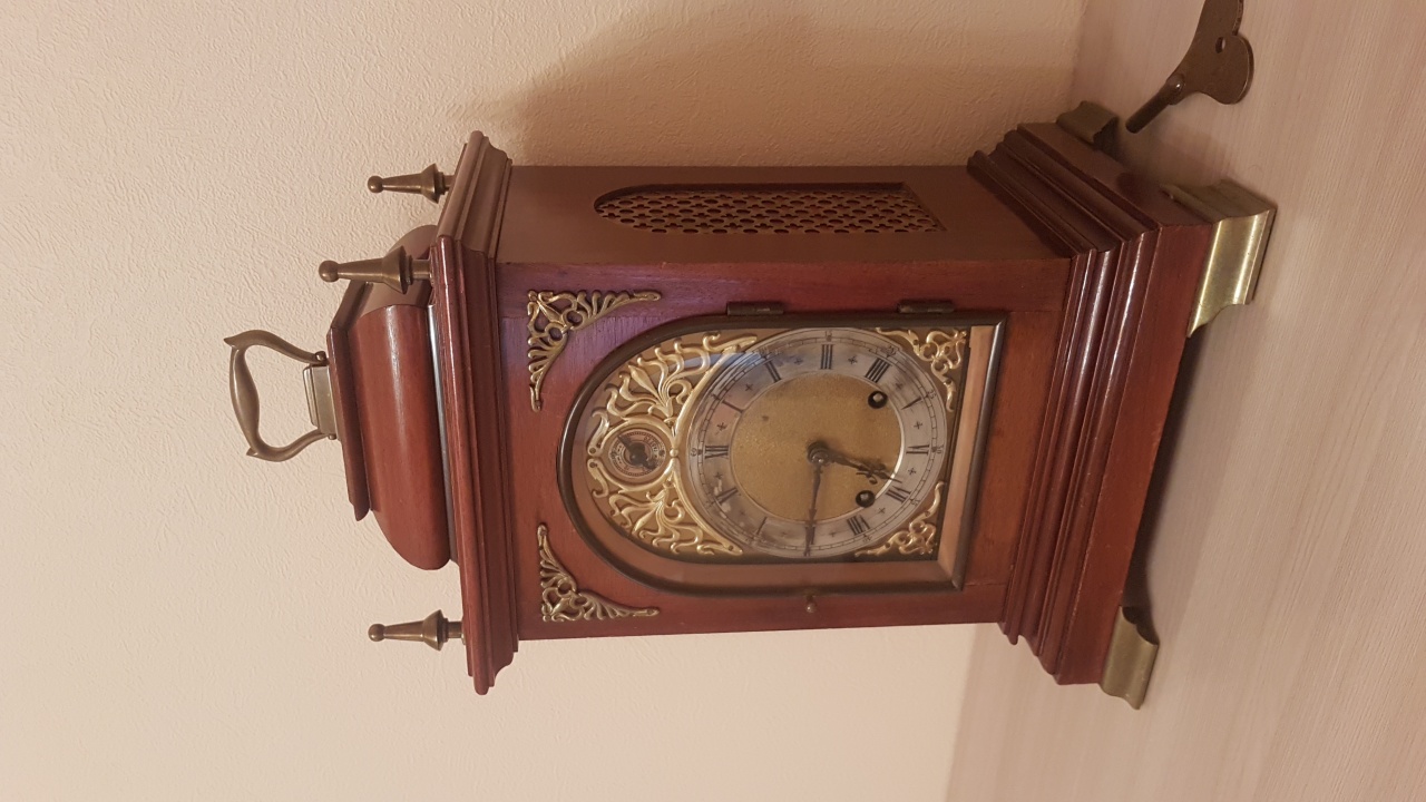

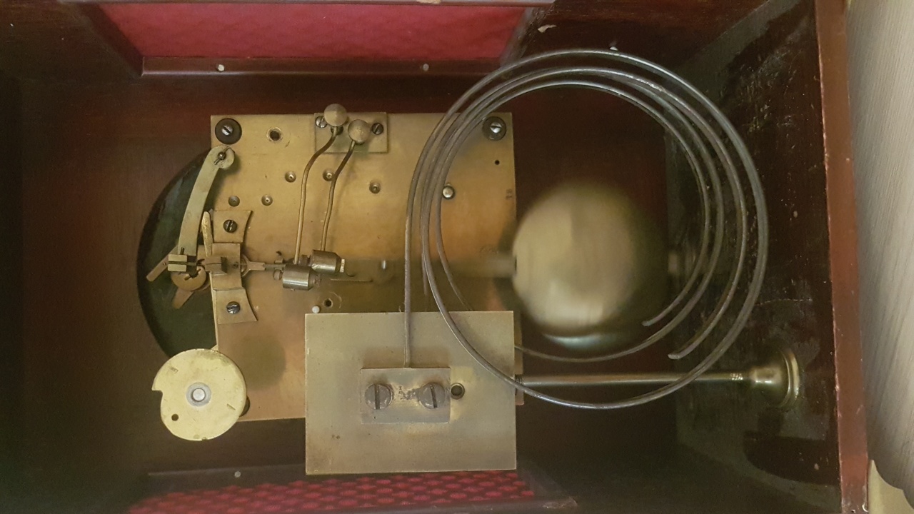

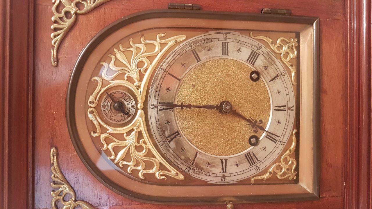

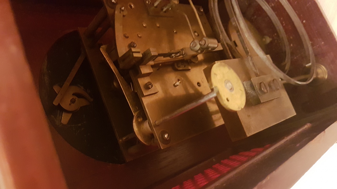

Вот имеются часы LFS. Что не так? Номер меха 66, молотки не достают до гонга. Гнуть или стойку менять? Отключение боя , было или позже приделали. Жду Ваших комментариев. Спасибо.

Сказал(а) спасибо: 725
Поблагодарили 1,409 раз(а) в 919 сообщениях
Молотки подогнуть. Отключение могло быть утрачено и восстановлено. А что спереди на цифере?

Сообщение от Алекс Посмотреть сообщение
Регулировка точности хода. Если гнуть , то молоток упрется в поводок маятника и будет бить по нему.
А бой чем отключается? Сделайте фото цифера. Тогда или шток удлинить или гонги на резонаторе в самый верх поднять.
Вот такая штука ложится на ветряк и блокирует его
На мой взгляд, это самоделка.
Мне тоже так кажется. Если поставили блокировку боя, зачем стойку резонатора отпилили. Вроде немцы, должно быть все логично, а тут нет. Да и бой можно просто не заводить...
У меня есть еще такие , на работе стоят, буду сравнивать механизмы.
И ещё, номер 66 (низкий) , а корпус совсем не из того времени.
