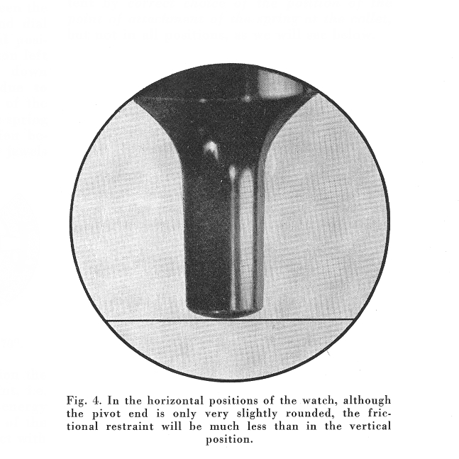

Сообщение от nevenbekriev Посмотреть сообщение
Дело в том, что головки цапф должны быть круглыми, а не плоскими.
Добрый день!
Я должен не согласиться.
Головки цапф должны быть почти плоским, только чуть закругленными. Причина ясна, иначе будет полностью невозможно достичь тесного отношения амплитуды в горизонтальном и вертикальном положениях баланса.
Ход часов нужно править другим способом, т.е. найти зачем амплитуда баланса уменьшена и удалить причины а не делать ремонта с ног на голову.
С уважением, Душан
Название: Balance Pivot - Adjustment - Jendritzki p 070.jpg
Эти 2 пользователей сказали Спасибо! Душан Грујић за это сообщение:
Diarov (09.06.2019), SirStranger (08.06.2019)
Сообщение от Душан Грујић Посмотреть сообщение
Позвольте привести цитату из книги известного специалиста Ханса Ендрицки "The Swiss Watch Repairer's Manual, ed 1964".
"It should be slightly rounded, but not excessively so, in order to minimize the change of friction in different positions" (он - конец цапфы - должен быть слегка округленным, но не слишком круглым, для того чтобы минимизировать изменения в трении в различных позициях"
