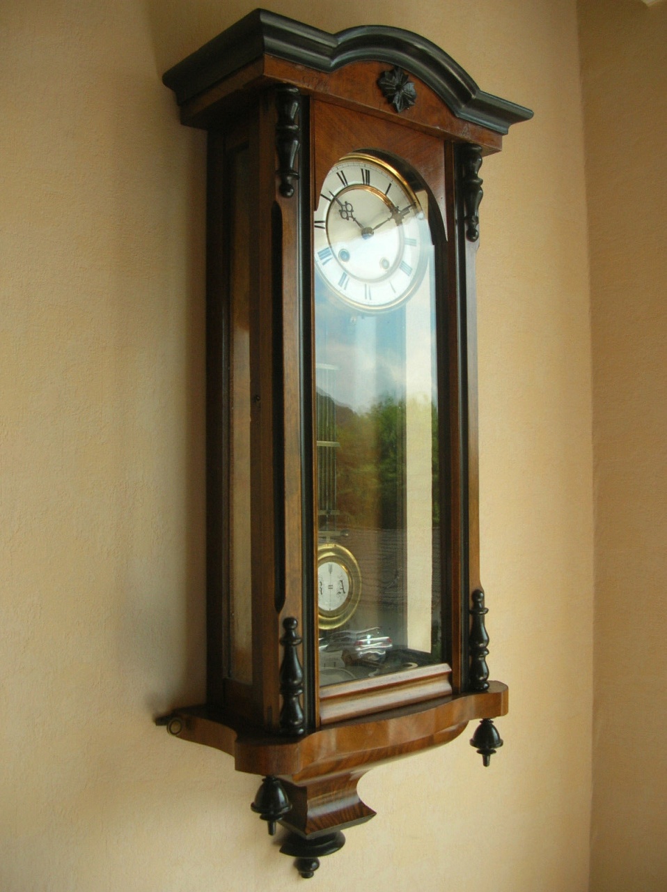

Всего четыре механизма живут в родных корпусах; мне кажется, что они сделаны по моде 1880-ых гг. На одном из корпусов штамп (Endler ?).

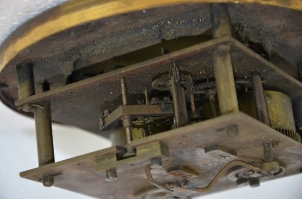

Кроме неправильной накладочки/моста, здесь другие посадочные отверстия, есть демпферная пластинка и отсутствуют технологические отверстия, которые есть на задней платине у других механизмов.
При этом, если бы не шрифт, я бы отнесла этот механизм к ранним Mauthe. Вот все картинки этого механизма:
Кстати, кронштейн похож на маутевский.

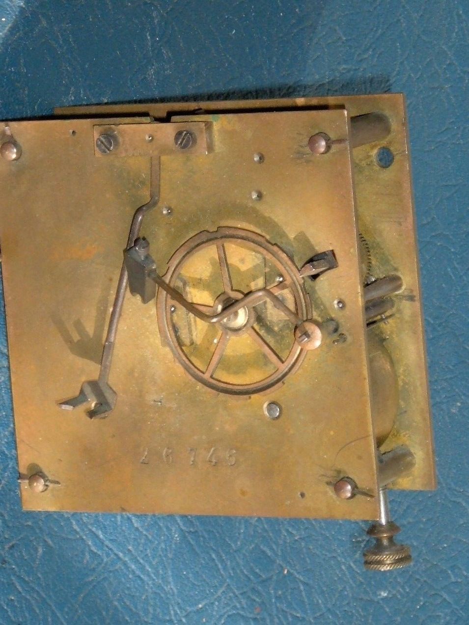

Сообщение от TatynaS Посмотреть сообщение
Этот механизм смутно мне напоминает вот этот.

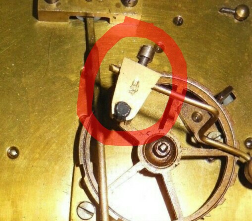

Татьяна, а на молотке просто вмятина, или подобие клейма ?
