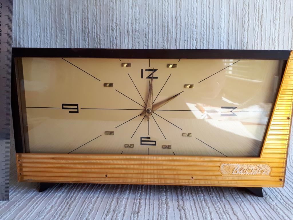

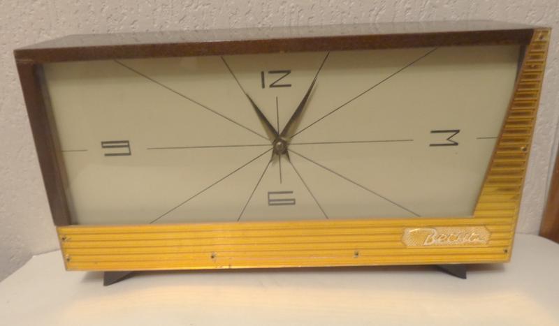

Здравствуйте, опять вопрос для общего развития.
Какое сочетание стрелок и циферблата на "Весне" правильное?
Циферблат без накладных элементов, стрелки "ромбики"

Циферблат с накладными элементами, стрелки "ромбики"
Циферблат с накладными элементами, стрелки как на часах "Владимир"
Название: nastolnye_kaminnye_chasy_s_boem_vesna_sssr_na_hodu_instrukciya_klyuch_pasport_predohraniteli_196.jpg
Или это все правильные варианты просто разных годов выпуска?

Верхнее фото точно оригинал, с накладками не помню, по-моему не встречал. Корродированные стрелки, с согласия владельца, полирую и покрываю бесцветным акриловым лаком. Его можно купить в магазинах радиотоваров. Колёса ничем покрывать не стоит.

Вопрос об оригинальности третьего сочетания стрелок и циферблата.
