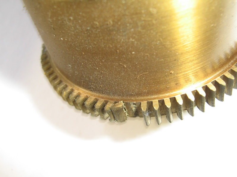

А вот мне попадался ЛФС с беззубым барабаном. Правда, механизм не высшего класса, хоть и 3/4:

Мех отремонтирован, но не получается бой настроить, капризный, зараза.

Алексей, привет. Ты заставил меня поверить, что это можно сделать. Всё получилось. Там оказался погнут один хитрый рычаг, бой запирался после отработки 1 удара независимо от четвертей/часов. Спасибо!

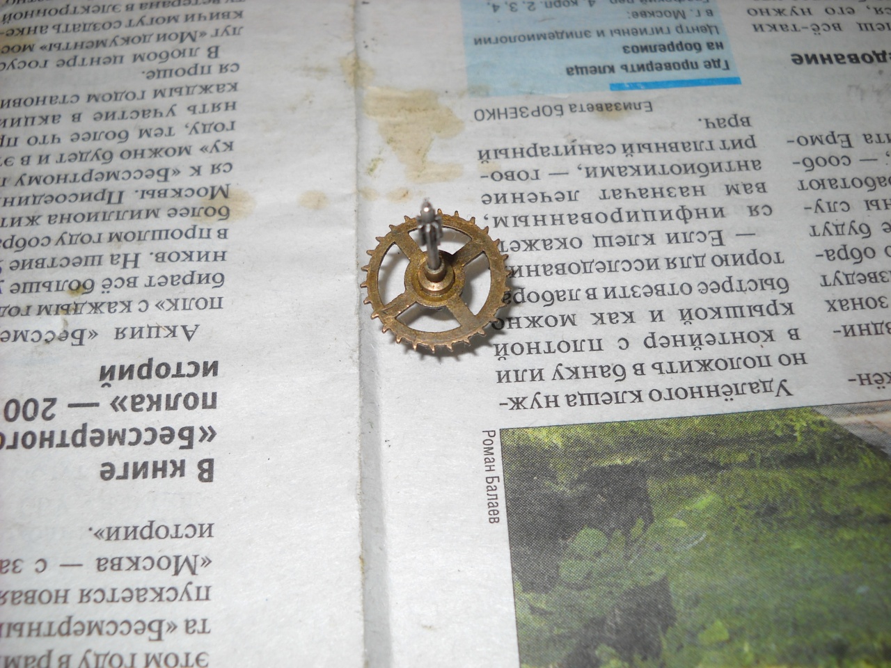

А у меня еще очередной Кензле появился с переточенным ходовым колесом. Пришлось его снять, подобрать донора и на эту ось поставить.

Сообщение от Алекс Посмотреть сообщение
Это из обычного колеса пытались анкерное сделать?
  #19
Старый 30.04.2019, 11:54
Алекс Алекс вне форума
Регистрация: 12.12.2006
Сообщений: 2,787
Сказал(а) спасибо: 725
Поблагодарили 1,409 раз(а) в 919 сообщениях
Я думал ходовое так сточили, а теперь призадумался.

Я всё таки думаю , что ходовое колесо когда-то пострадало и его кое-как поправили- сточили. Я такое часто видел в старых часах -самое интересное, что с таким ходовым колесом часы пытаются ходить.
