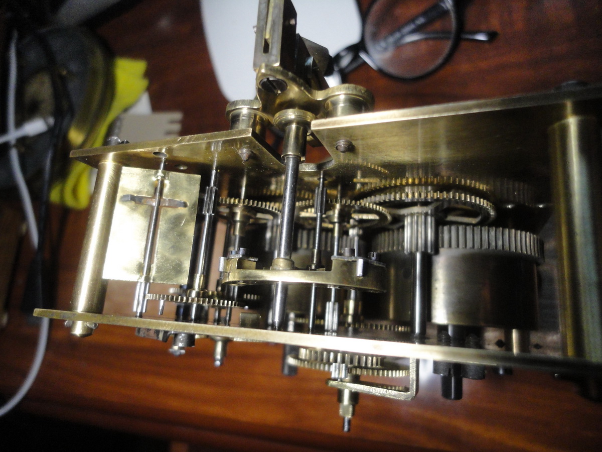

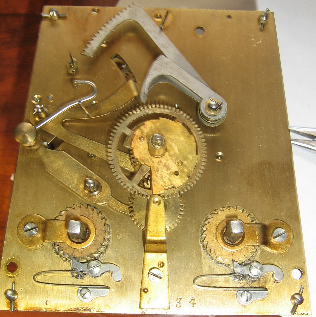

Всем привет!
Прошу помочь! Нужно фото спусковой скобы и количество зубов ходового колеса. Механизм под маятник 43 см.

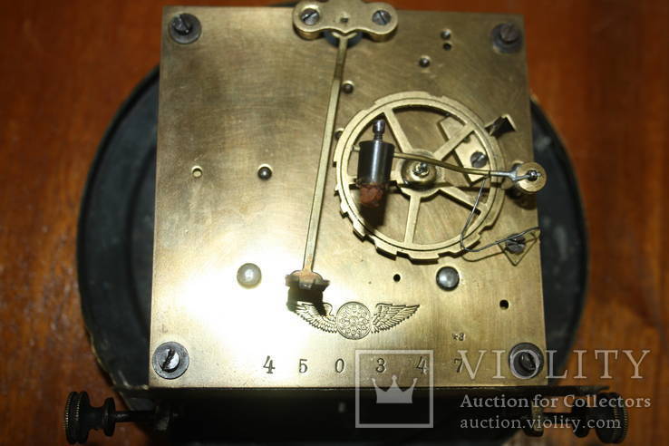

NickFMS 23.04.2019 21:10
Вложений: 2
Лёша, привет.
Вот фото спуска, если надо поподробнее - сниму и отфоткаю. К сож у меня маятник 34 см, так что считать зубы не буду.
Вложение 2559648 Вложение 2559647
Алекс 23.04.2019 21:12
Николай, спасибо! Больше фото не надо. Теперь только количество зубов интересует.
Krysin 23.04.2019 21:56
Количество зубов ходового колеса 26 под 43 маятник.
С уважением , Александр.
Алекс 23.04.2019 22:13
Александр, большое спасибо! Буду подбирать.

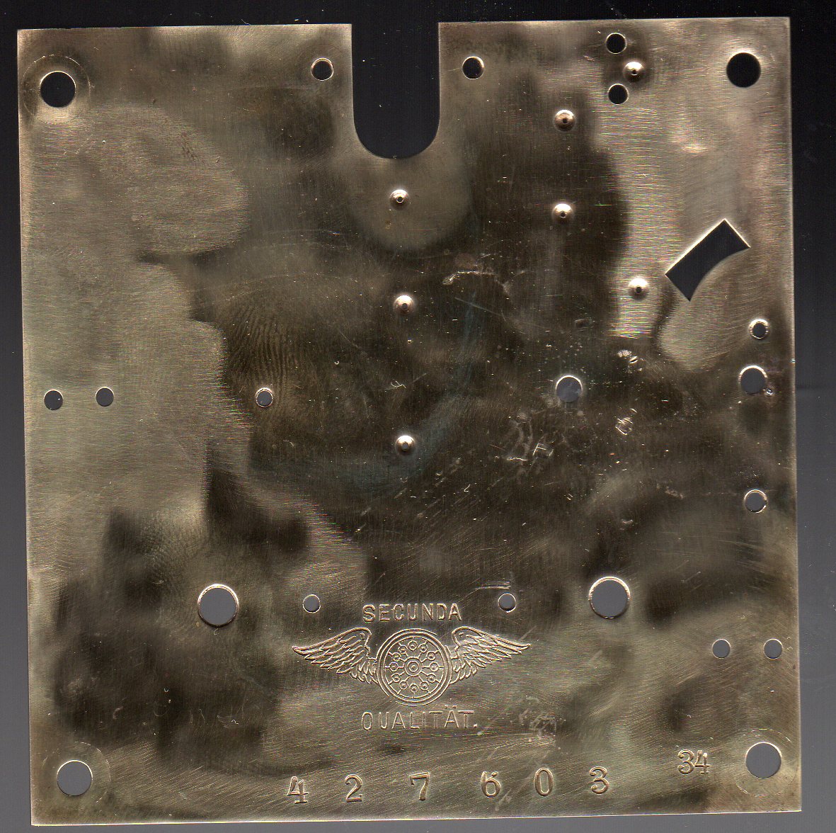

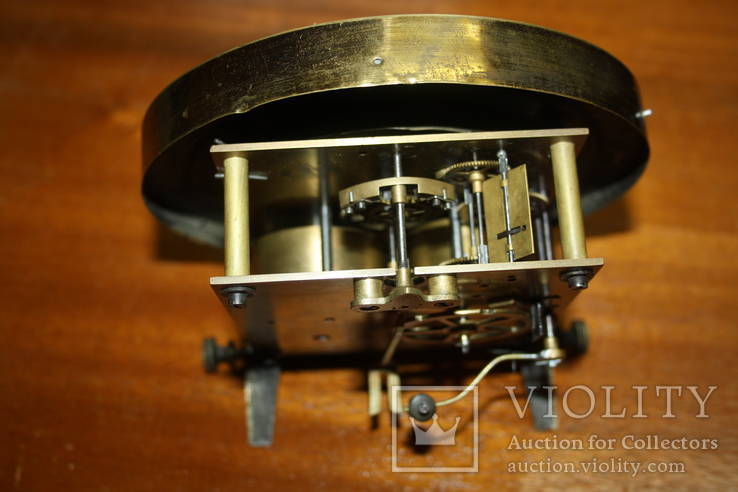

TatynaS 23.04.2019 23:19
Вложений: 2
Сообщение от Алекс (Сообщение 5345612)
Всем привет!
Алексей, у Вас механизм 1-ого класса, в этот период Kienzle для 2-ого класса использовал анкер чуть-чуть другого вида. Если приглядеться, то у механизма Николая поменьше латуни на анкере.
Вот механизм и анкер 1-ого класса:
Вложение 2559842Вложение 2559843

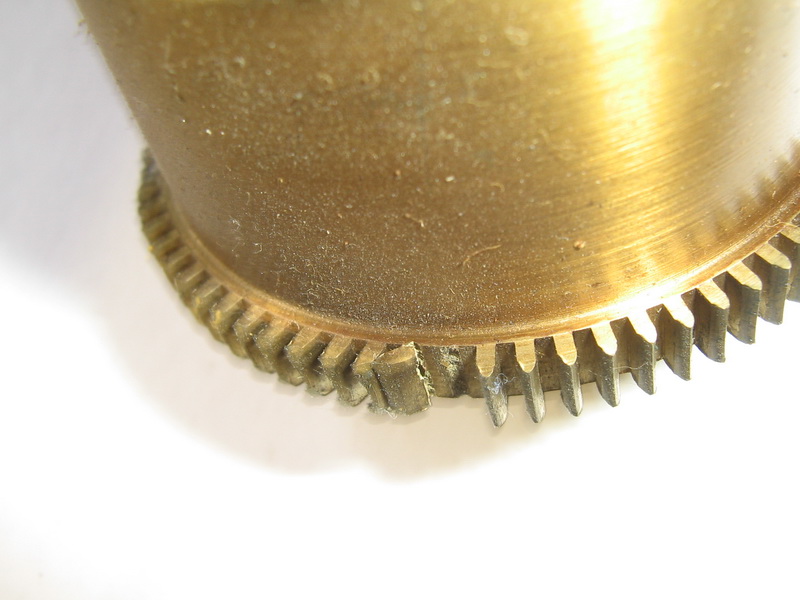

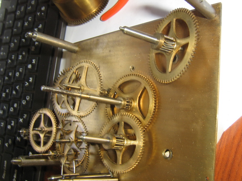

Алекс 28.04.2019 20:20
Вложений: 3
Всем большое спасибо! Все восстановлено, правда были выявлены еще проблемки, на фото видно - цапфа на центральной оси, несколько зубов на колесе и на барабане.
Извините, фото отвратные вышли.

Алекс 28.04.2019 20:52
Это точно! Давно практикуюсь. Слабенькие барабаны у Кензле, ФМС, Ленца большого калибра. У Ленц, мелкие калибры редко ломаются, у НАУ, Халлера, Нааса, Юнгов, Шленкера с прорезными платинами тоже. У ЛФС ни разу не попадались.
