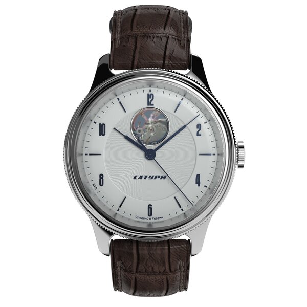

Закрасил лишнее в paint
1) Текущий вариант
2) Минутная и секундная стрелки по краю минутных делений
3) Минутная и секундная стрелки по краю часовых делений
Больше уменьшать не стал, имхо, слишком коротко
На мой взгляд самый лучший второй вариант

И 2 и 3 - коротки.
