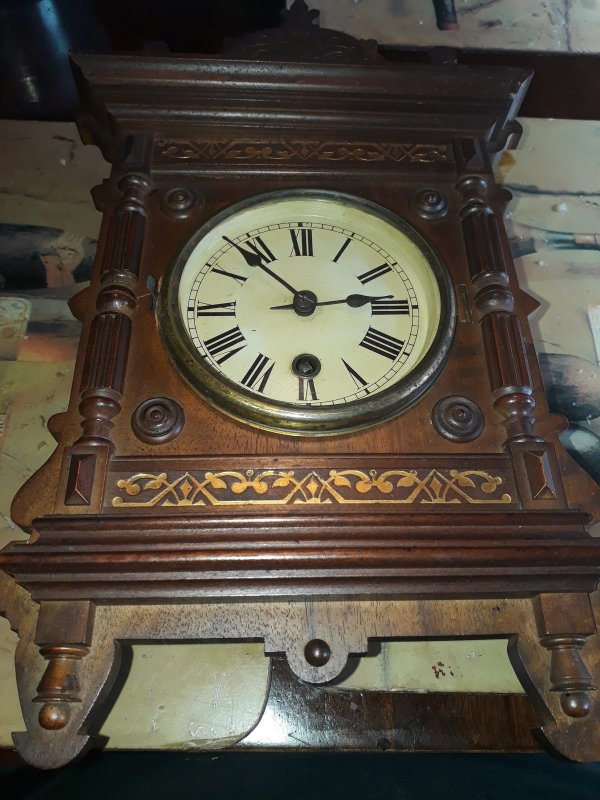

По времени, думаю, раньше всё же немного. На поздних механизмах платины крепятся гайками. И вот ещё, у меня в часах такой же механизм с номером 7011, на нем выбит патент DRP 245521, он от 1911-го года. Сколько у них лет патент действовал? 8?
На этом же, хоть и номер меньше, патента не выбито. Впрочем, бардак некий там присутствовал.
Вот мои часы, корпус другого стиля:
Название: 7 011 case oks.jpg
А вот часы с номером 53.130 и стилистикой корпуса весьма похожей на твои, Илья. Здесь уже гайки.
Название: 53 130 clock 1.jpg
ID:	2495430 Нажмите на изображение для увеличения
Название: 53 130 mov.jpg
ID:	2495431 Нажмите на изображение для увеличения
Название: 53 130 sn.jpg
И гроздь патентов 1912-13 годов.
Как-то всё это не укладывается в систему. Татьяна, подключайся :-)

Сейчас не готова глубоко нырять в тему LFS, но мне кажется, что после 1-ой Мировой войны лфсовцы решили объединить в одну нумерацию четвертные часы и обычные 128-ые.
Этим и можно объяснить большой разрыв в с/номерах у похожих корпусов.

Может разная нумерация на часы с 6 молотками и с 8 ?.
Вот, Николай, корпус аналогичный твоему, только механизм с 6 молотками и номер намного меньше.

Илья, не думаю. Отличие 8-молоткового от 6-молоткового только в том, что на оси боя часов насажено не 2 молотка, а 4. И стержней 4, тех, что за бой часов отвечают. У моих часов 6 молотков. Станина гонга на них на 8, из них занято стержнями 6.

Механизмы одинаковые, разница только в количестве молотков на оси, отбивающие полные часы.

Мода такая была на малышей. Этот от Густава Фейкера

Один из самых низких серийных номеров 110 калибра https://uhrforum.de/threads/pendella...winger.385527/

Татьяна, спасибо, прекрасная находка! И корпус 205-й, такой же, как на этих часах со 111-м механизмом:
