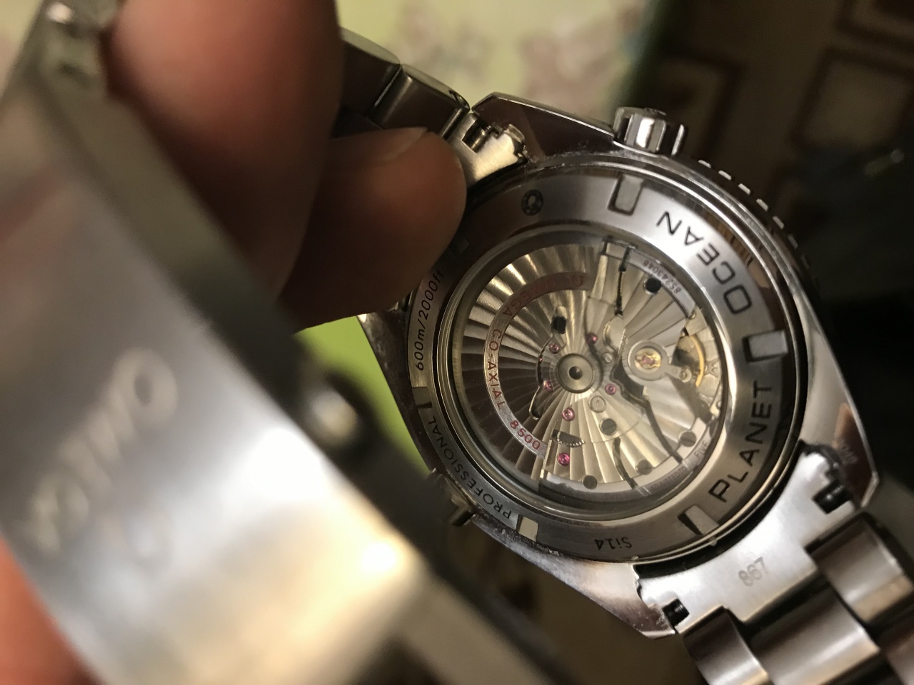

Уважаемые форумчане, помогите убедиться в правильности принятого решения. Была надежда купить подарочный и ненужный Planet Ocean, но из-за явных признаков фейковости от покупки решил отказаться. Насторожила возможность смены даты и невозможность перевода часовой стрелки. Присмотревшись к секундной стрелке, на глаз 3-4 движения на секунду. Снимки внизу.

Обратите внимание на баланс
У вас не оригинал

Спасибо большое, обратил. Теперь сомнения мои о правильности отказа от покупки развеялись полностью.

Баланс черным тоже научились делать, да и, вообще, крайне аккуратные подделки стали на данный калибр, вплодь до функции перевода часовой стрелки. Копия идет все с той же частотой 28,800 п/к.

Получается, что определить клон по движению секундной стрелки и переводу даты уже не получится.
На глаз, я лично из признаков клоновости нового китайского 8500, могу выделить лишь наличие «градусника».
Есть ли еще признаки?

На колесе баланса нет регулировочных болтиков.
Интересно, за сколько Вам пытались втюхать фэйк?, если на так называемом "A8500 Super Clone" продают по 370 баксов.
да, нет болтов на ободе, еще гдето видел отштамповки имитирующие болты. Соответсвенно на фейке есть "градусник" - мы наблюдаем два "рычажка" на оси баланса: градусник и регулятор выкачки. На ориге градусника нет, только регулятор выкачки, так как ход там регулируется вкручиванием-выкручиванием винтов на ободе.
Вот самые простые признаки. Ну и частота у орига 3.5 герца (25200 полуколебаний/сек)- это можно легко проверить на таймграфере или по замедленному видео секундной стрелки

Ващето старая копия (а скорее даже - имитация ) 8500 ходила с частотой 3герца - 21600 - этож была миёта ! Просто с нашлёпкой декорированной сверху с ложными камнями и тд. Только ротор через проставку был выведен наверх этой декоративной нашлёпки. А если новый фейк идет на 28800 - это уже кардинально другой мех, да и на фото видно - это именно что клон 8500тки а не чтото задекорированное под неё.... Особенно если прыгающий час реальзован... но чтот омне не верится на самом деле в это... запарно это, омега эт овам не ролекс чтоб полный клон механизма мануфактурного делать. продажи не те...
Сообщение от Zemarus Посмотреть сообщение
Получается, что определить клон по движению секундной стрелки ... не получится.
получится. Ориг идет на 25200, а не на 28800. как я писал выше

На фото ТС сразу бросается в глаза форма моста баланса. На остальное уже можно не смотреть. На самом деле, тот, кто любовался оригиналом 8500, уже не перепутает его с подделкой. Хотя, как знать, китайцы учатся стремительно.
