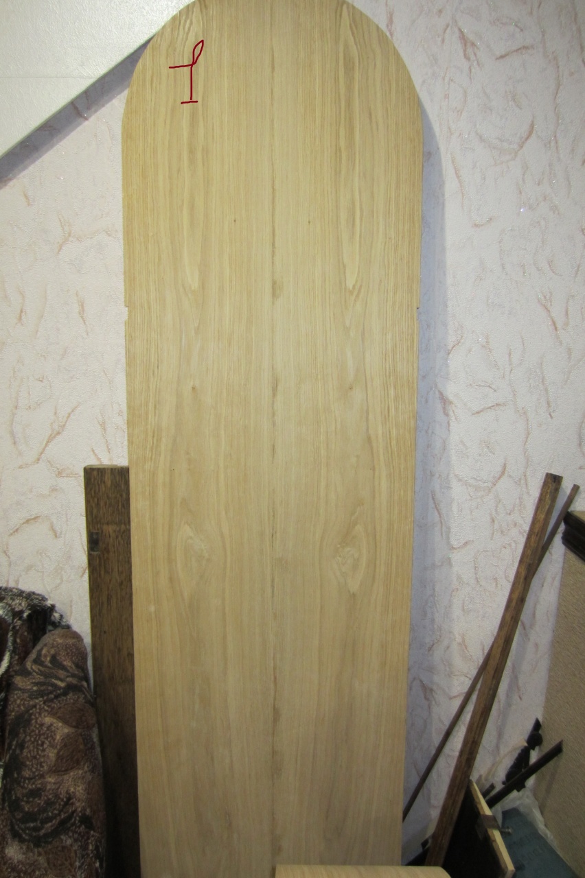

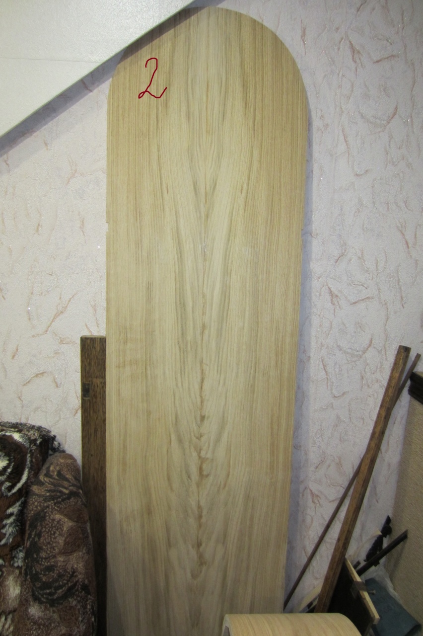

Присоединяюсь к поздравлениям! Всех с НОВЫМ ГОДОМ!!! Вернусь к задней стенке своих часов. После высыхания шпон естественно стянул щит и он стал немного корытцем. Пришлось клеит и с другой стороны. Щит выровнялся. На этот раз шпон взял радиального распила. Рисунок даже лучше выклеился, как мне показалось. Теперь у меня есть возможность выбрать рисунок лицевой стороны. А вам какой лучше видится более выигрышным? Правда ещё не шкурено по центру видны остатки клея на шве.
ID:	2428112   Нажмите на изображение для увеличения

Михаил, здравствуйте.
Однозначно, 2 вариант, радиальный.

Сообщение от koshky Посмотреть сообщение
Спасибо. Может надо было везде радиальным клеить? Купол и тумба у меня тангенциальный.

Да, под углом он всегда лучше смотрится.
Но и «по вдоль» нормально.
Эта фраза тоже про радиальный?
