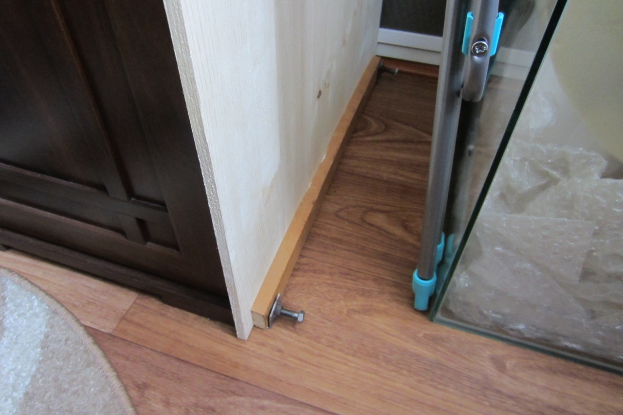

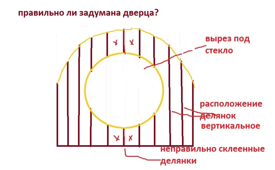

Здравствуйте. Давно не появлялся в теме, всё некогда было. Щит на заднюю стенку я сделал из 18 мм, снял 8 мм до 10мм. Да, действительно-это не сосна а ель оказалась. После снятия лишних мм щит, по прошествии времени, в квартире дали отопление, немного стало вести корытцем. В данный момент зафиксировал двумя планками, прижав их по краям небольшими струбцинками, стоит вертикально до продолжения работы. Думаю выстоится за отопительный сезон. Склеил щит под дверцу, но так увлёкся подгонкой торцов, склеил оказывается неправильно. Имею ввиду, заметил уже после склейки, что получилось неправильное расположение годовых колец. В центре дверцы получились две одинаково расположенные делянки. На фото. Вот теперь терзают сомнения-переклеивать наверное придётся. Не будет ли вести в этом месте бугром? Так же вопрос: может я вообще неправильно задумал сделать дверцу? Сейчас изображу на рисунке.

Извиняюсь, неправильно написал на рисунке. Расположение делянок дверцы-вертикальное.

Сообщение от arhistratig Посмотреть сообщение
Добрый1 день.
Да, деформация при такой склейке вполне возможна.
Есть два варианта исправления.
1. Распилить щит по старой склейке в том месте где ошибка и переклеить.
2. Положить шпон на задней стороне дверки не вдоль волокон, а поперёк.

Сообщение от Сергей Дмитриевич Посмотреть сообщение
Добрый1 день.
Спасибо за отклик. Да, я думал уже и о наклейке шпона в другую сторону и выбрать паз фрезером и вклеить полосу фанеры с торца, как я делал на куполе. Но думаю переклеить будет лучшим вариантом. Самый главный вопрос: вообще правильно ли я задумал, расположение делянок на дверце. Вот, подтёр рисунок.

Обычно у старых часов эти дверки сделаны из цельной доски.
Но бывает что она тоже деформируется.

Спасибо . Из цельной уж точно корытом загнёт.
