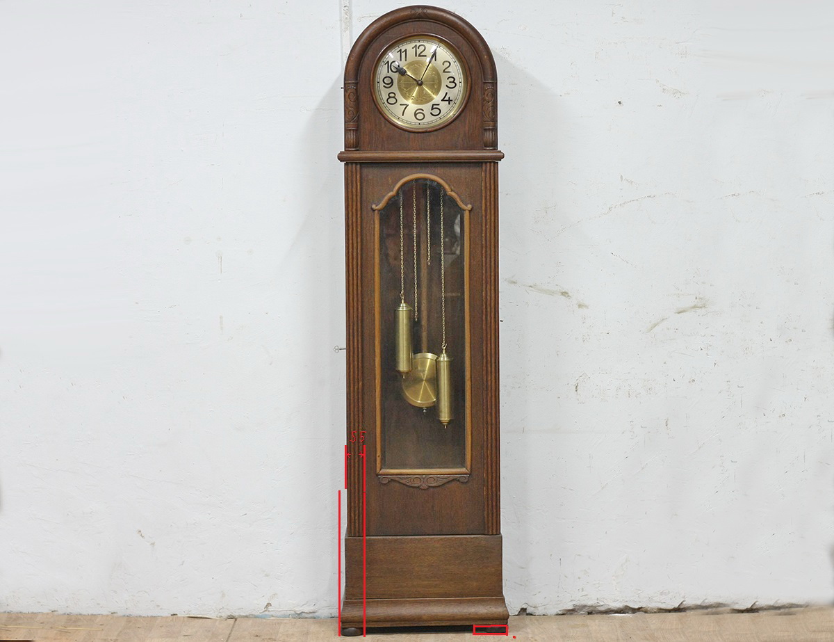

Но всё равно отверстие попадёт в склейку уже между плинтусом(фризом) и стенкой.
Плинтус предполагается с глубокой "четвертью", глубина выборки зависит от толщины накладки с нижней стороны корпуса.
Отверстие будет уже не в "голом" соединении, а через накладку.
Встречались корпуса где доп. брусок был вставлен с внутренней стороны ящика.
На Вашем фото предполагаемое место для отверстий под ножки слишком близко к краям, попробуйте сместить их (отверстия) глубже внутрь. Ножки не должны выступать за пределы корпуса.
Примерный диаметр точёных опор 100-120 мм., (никто не мешает сделать и 140 мм.), значит центр отверстия под шкант будет примерно 60 мм. от краёв.
На фото центр под шкант примерно 25-30 мм.
Задние опоры часто бывают просто прямоугольные, не точёнки.

Сообщение от Сергей Дмитриевич Посмотреть сообщение
100-120? Если смотреть на фото, ширина боковых накладок дверцы 55 мм. То ножки ни как не 100-120мм. Тем более 140мм. Боковая стенка всего 26.5см. если сделать такие ножки то они упрутся друг в друга с боковых сторон.

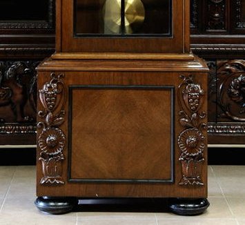

Вы имеете ввиду вот так должно быть выбрано в нижнем плинтусе, что бы заходило под низ ящика, и в него ножки? Если так, то это почти тоже самое где я писал-не пустить ли дополнительную обвязку в которую будут вклеены ножки а плинтус опустить ниже на толщину обвязки.
Нет, я предлагал сдвинуть крепление опор внутрь, а не наружу.

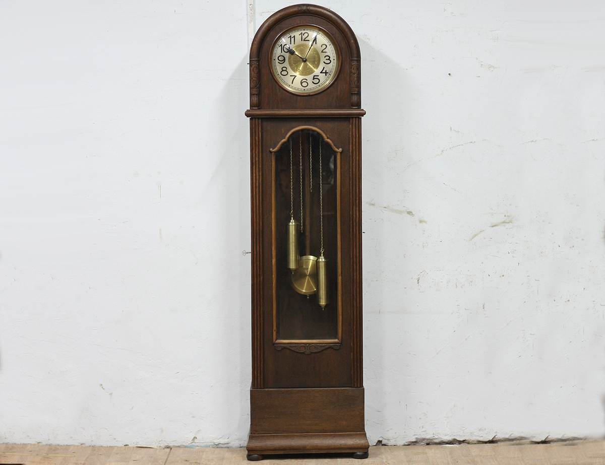

Сергей Дмитриевич. Я делаю вот эти часы, по этому фото.

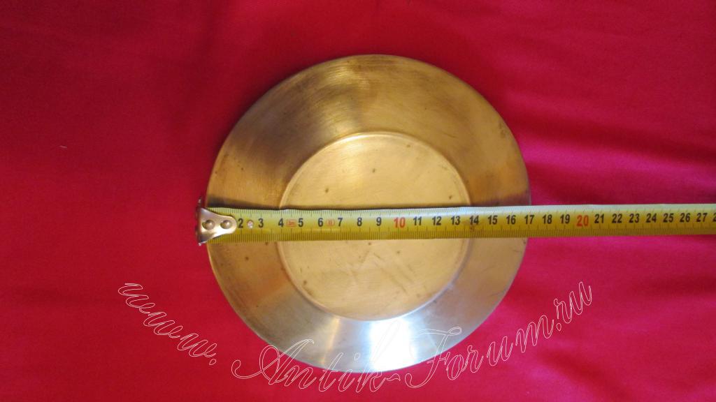

Здравствуйте. Сколько должна весить линза маятника напольных часов на 112см.? Густав Беккер.
Такая.

Сообщение от arhistratig Посмотреть сообщение
Такая.
437 грамм
