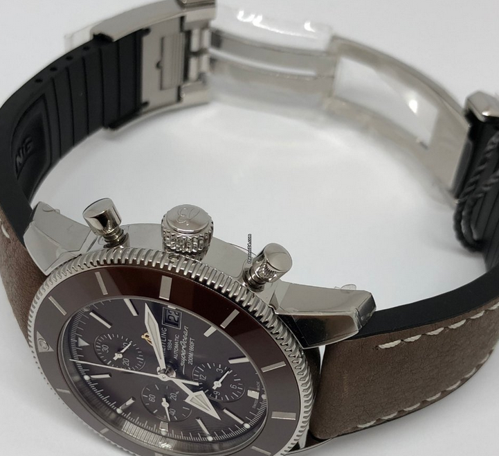

Как укоротить комбинированный ремешок на Breitling
Ремешок комбинированный, снизу каучук, сверху кожа, застежка бабочка
Нужно именно урезать сам ремень
Фото ремня прилагаю

Если равномерно с двух сторон по размеру отрезать не получится то короче нужно резать внутреннюю сторону. Если носите на левой руке то нижнюю часть, что бы Часы сваливались внутр. Если вопрос чем резать, тут Ваша воля, определенно что то очень острое, нож, ножницы. Перед укорачиванием нужно сдвинуть ремень на минимум.

Немного конкретизирую вопрос, как сам ремешок вынуть из застежки ? как это правильно сделать

Каучук на отжимной шпильке.
Укорачивают ножом.

Вот тут детальная пошаговая инструкция:
http://www.breitlingsource.com/artic...eanracer.shtml
