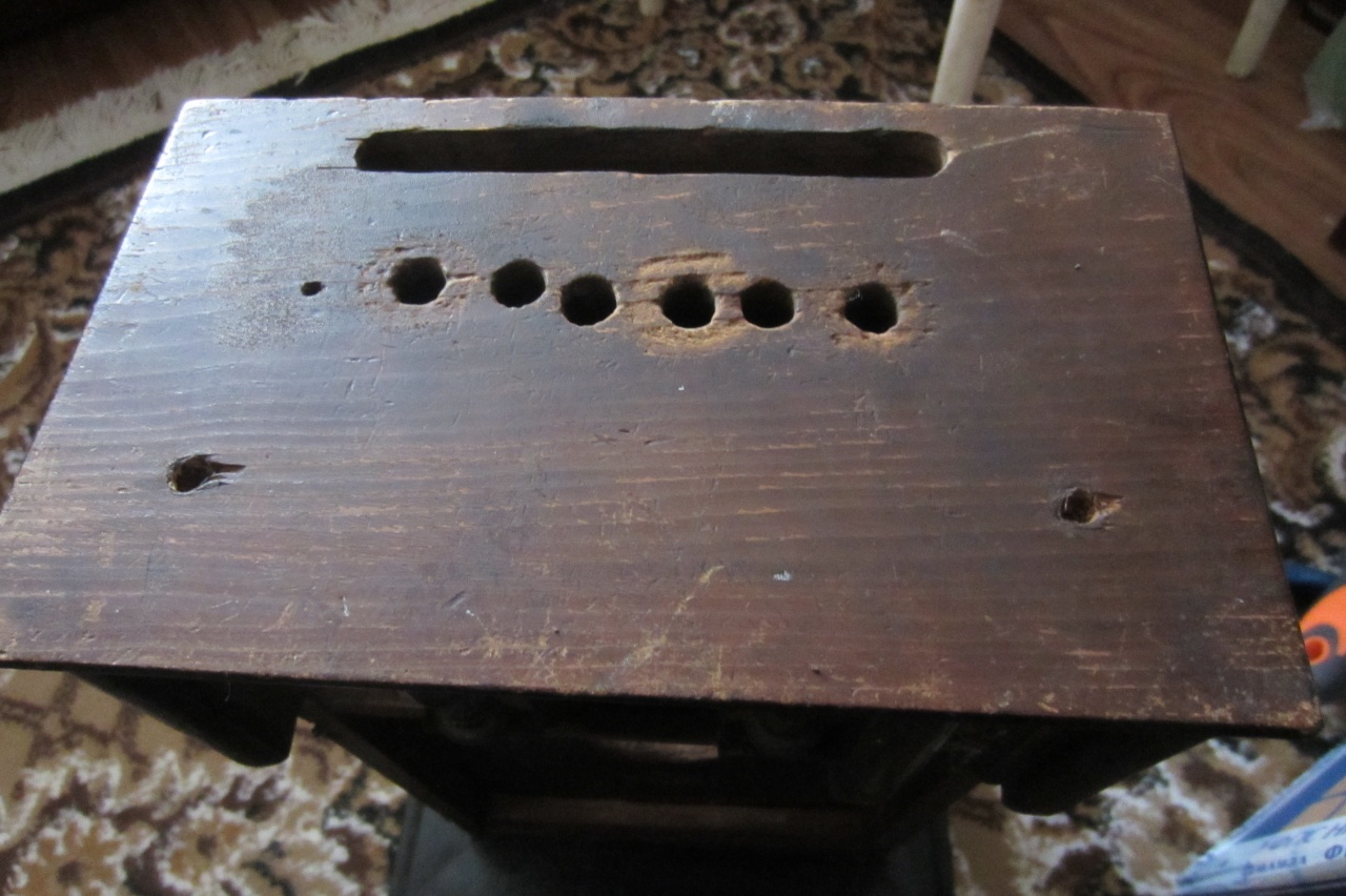

А вот была ли "борода" Снизу два отверстия по "шишки" и более ничего. Если посмотреть снизу, то он имеет такие же карнизы как и сверху.
В моём представлении всегда было то, что борода должна быть сзади.
Добрый день, вполне возможно как на этой картинке, спереди точенки, сзади (за цепями) борода
и крепилась она двумя гвоздями, отверстия от которых присутствуют.
С уважением Александр.

Олег, по названию фабрики, птичка на анкерном мосту, вышел на иностранный сайт где Вы вели диалог на счёт этих птичек. К сожалению на моих часах не сохранилась этикетка на задней стенке.
Сообщение от aleks1960 Посмотреть сообщение
Здравствуйте, Александр. Если только "борода" имела выпил под контуры карниза. в противном случае будет щель, что мало вероятно.

Так и на часах с монахом , тоже видно отверстие от гвоздя, для крепления бороды и она точно была за цепями.

Михаил, точенки должны быть, как бы, продолжением колонн. На Вашем "монахе" они получились ближе к центру. Думаю, это говорит о том, что там также была "передняя" комбинированная с точенками (или без них) борода.

? Где? Неужели вы заметили то, что я пропустил? Там очень тонко.
Вот фото низа часов с монахом, до реставрации. Не было там никаких отверстий в области предполагаемой(за маятником) "бороды" Только 2 отверстия после маятника, как под шишки, теперь уже возможно впереди стоящей "бороды"
Сообщение от Oled Посмотреть сообщение
С уважением,
Олег
Спасибо, буду пересматривать комплектацию часов с монахом.

Сообщение от arhistratig Посмотреть сообщение
Вы выложили сначала фото низа вторых часов без цепей, а уж затем с цепями , вот я ошибочно и принял это за фото низа часов с монахом.
А ведь на часах с монахом изначально была борода, куда она делась ?
И я так думаю что с тыльной стороны бороды были приклеяны (прибиты) нагеля , с помощью которых борода и крепилась к корпусу.
Отверстия под цепи красиво сделаны, весело так.

Да ничего весёлого, скорее всего, просто разные осевые положения блочков.
