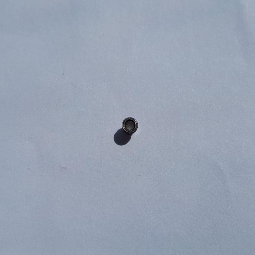

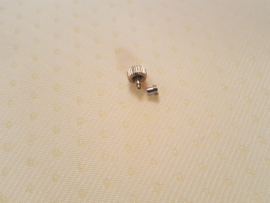

РИФ. Продолжение
Обыскав и обзвонив всех и вся в поисках футора на РИФ, я решил обратиться к всеимущему AliExress.
О, чудо! Их есть там сколько душе угодно!
Подходят от OMG/RLX внутренний диаметр 2.3-2.3 мм, резьба у всех одинаковая.
Запрессовал с помощью тисков и двух кусков толстой кожи.
В отличие от родного футора, в этом есть внутренний сальник
ID:	2210156 Нажмите на изображение для увеличения
ID:	2210157 Нажмите на изображение для увеличения
ID:	2210158 Нажмите на изображение для увеличения
"Дураку закон не писан - и тут ему везет."
Герчиков И.Л.
Эти 10 пользователей сказали Спасибо! Skunk Anansie за это сообщение:
Air Aquarius (26.05.2018), Barovit (29.05.2018), Boris Donskoy (04.06.2018), Kaban102 (26.05.2018), LOGOPED (08.06.2018), PavelNikolaevich (30.06.2024), Records (25.03.2022), Santim73 (29.05.2018), Vizi (29.05.2018), Вадим Лайтман (26.05.2018)
