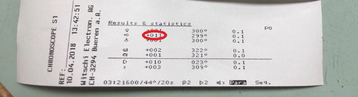

Вчера поздно вечером наконец прислали распечатку нового тестирования. И опять результат не соответствует по параметру Difference between the rates in horizontal and vertical positions of the watch нормам COSC!
(предельный допуск +8)
Мне кажется, что ОД уже проще подарить вам новые часы взамен ваших, а ваши отослать в штаб квартиру на опыты. Вы им предлагали такой вариант? А то походу им еще долго мучаться пока по стандарту COSC не настроят

Сообщение от SergeyPanerai Посмотреть сообщение
В сущности, повторный тест выявил точно такое же несоответствие COSC, как и в тесте при выдаче из ремонта (только там это было зафиксировано при положении заводной головки «в право», а в этот раз при положении заводной головки «в лево»).
Лично у меня вопроса откуда каждый день набегает лишних +11 сек. не осталось.

Я вот лично читаю тему с интересом, но принципиально не участвовал в обсуждении.
Наверное, потому, что однозначно не могу поддержать ни сервис, ни ТС.
Прокомментирую только это:
Это Unitas 6497 - простейший и надежнейший механизм. В принципе его настроить для часового мастера - не проблема. И если бы ТС не поступил так:
В общем: часы - вчера, в ночи, сдал в бутик; заднюю крышку - опечатал бумажными пломбами, чтобы в механизме не ковырялись.
...то после второго захода часов в сервис, вот я просто уверен, они были бы выставлены в COSC.
