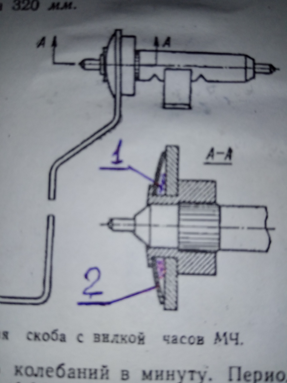

Moreman, благодарю Вас за желание помочь. Сейчас часы пока идут. Поэтому я привожу эскиз этого узла.Цифрой 1 обозначена прокладка которую я удалил. 2- пружина поджимающая фрикционное устройство. Она в форме трилистника под 120 градусов.

Рад твоему появлению на форуме (значит всё хорошо) , по поводу трёх лепестковой пружины , скорее всего она действительно давно ослабла и не случайно там кто-то поставил уплотнительную шайбу. Сейчас натяжение пружины слабое , и втулка поводка проварачивается , если возможно то её нужно подправить и закалить , если нет то подобрать новую.
У меня на одном из ГБ эта пружина "поджата" штифтом , похоже на заводское изготовление.

Александр, добрый вечер. Рад тебя слышать и принимать с благодарностью твой совет. Я тоже так думаю. Просто решил посоветоваться. У меня тоже эта пружина через шайбу поджимается штифтом. Закалить я думаю можно разогревая ее на кухонной газовой горелке и затем прислонить ее к мылу? Не знаю по поводу масла или воды. Боюсь пересадить. Почитаю. Ещё раз спасибо за контакт и совет.
