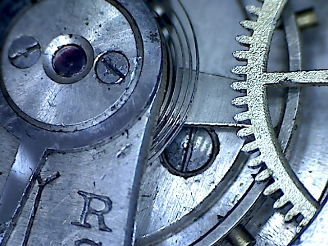

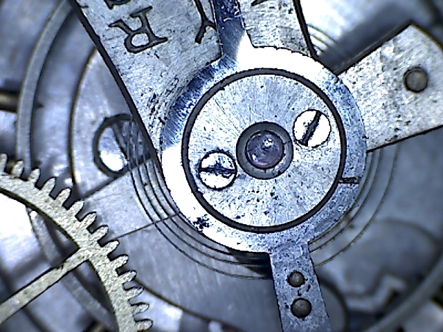

Добрый вечер!
Часы (точ мех ) были на ходу, опаздывали на несколько минут в сутки. Решился на подстройку хода,маленькой отверткой,градусник передвинул в сторону плюса, после данной действия, часы сразу остановились. Затем вернул градусник в примерно в в ту точку, где он находился ранее.Часы пару минут показывали ход и все больше не идут.Возможно часы намагнитились.Баланс не снимал.Сделал несколько фото.Прошу Вашей помощи и совета ,возможно ли их мне самому отремонтировать.
я один не вижу штифта градусника?
возможно вы сломали цапфу оси баланса. попробуйте аккуратно (без усилий) пинцетом потрогать за обод баланса. должен быть небольшой вертикальный люфт, если есть биение (шатается) то замена цапфы или оси.
если не шатается, но люфта нету - значит зажат мостом (сильно отверткой нажали). если все ОК, смотрите на задевание спиралью о мосты.

Огромное спасибо за Ваш ответ. Часы забыл на работе,мне кажется,что обод болтается,но точно в этом не уверен, завтра посмотрю.

Аккуратно нажимал пинцетом сверху и и с боку по ободу баланса, в нескольких разных точках. Люфтов совсем никаких нет. Получается,что зажат мостом. К каким действиям в таком случае необходимо прибегнуть?

Сообщение от Jaltaviktor Посмотреть сообщение
смотреть причину:
1. может цапфа оси баланса не вошла в отверстие в камне. тогда отвинтить мост и установить правильно ось.
2. погнут мост и зажимает ось. можно чуть отвинтить винт и тогда баланс начнет свободно колебаться - значит выпрямлять мост или устанавливать дистанционную прокладку из фольги под мост.
3. ось или мост не от этих часов и зажимает ось баланса (то же что и п.2)
и лучше все снять и изучить что там. а что со штифтом градусника?

Jaltaviktor Jaltaviktor вне форума
Регистрация: 26.02.2018
Адрес: Venlo Nederland
Сообщений: 9
Сказал(а) спасибо: 2
Куплю специальную отвертку,чтобы не магнитилась, и на выходных буду пробовать снять баланс.
Необходимо мне только один нижний винт(выделен на фото) открутить,а два винта возле камня не трогать?
Штифт градусника?Я не специалист в этой области,пытаюсь учиться. Сделаю любые фото,объясните только какие участки нужно захватить.
