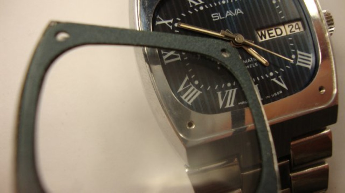

В общем нашел я на одном западном форуме картинки. Стекло выглядит достаточно просто. Рамки нет. Просто край стекла покрашен в черный цвет.

Сообщение от Tehand Посмотреть сообщение
В оригинале, под стеклом, чёрная резиновая прокладка. При отсутствии, можно нарисовать рамку изнутри.

Сообщение от Vilos Посмотреть сообщение
Спасибо за инфу. Очень полезно. И вопрос по ходу. Стекло плоское или имеет какие-нибудь изгибы/завалы по краям? спасибо!

Стекло плоское, по наружным граням небольшая фаска. Стекло легко вырезать самому, значительно сложнее найти подходящие винты.
Принял. ОГРОМНОЕ спасибо!!! Оргстекло 2 мм есть. Попробую сам сделать... Винты имею.
Кстати, фотку стекла можно в более крупном плане с фасками? Что бы понять как фаски сделаны.

Стекло нужно 1 мм. Фаски самые элементарные, что-бы не было острых углов.
