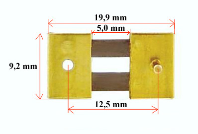

Сообщение от Leonis Посмотреть сообщение
где подсмотреть конструкцию пендельфедера.
Добрый день.
Добро пожаловать на форум.
Конструкция простая, не раз обсуждалась на форуме.
Сталь 0.05 подойдёт.
Форма вот такая.
