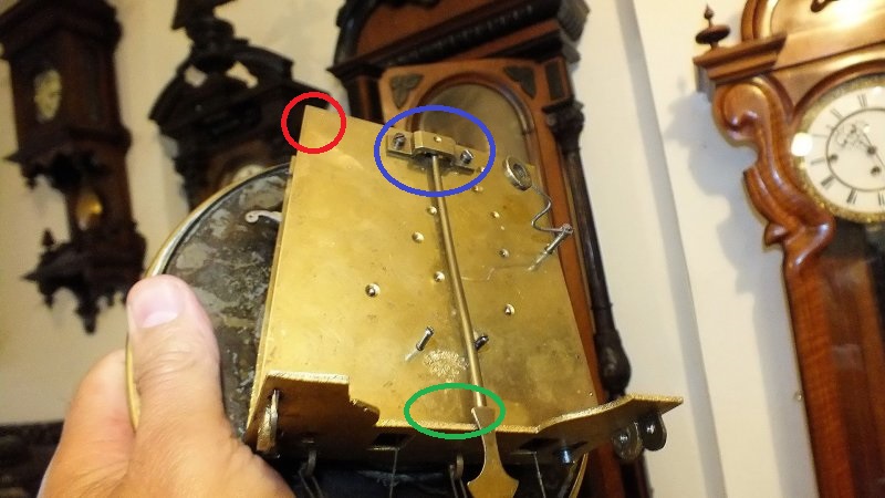

Странное клеймо https://www.ebay.de/itm/165cm-H-Juge...8AAOSwQm9ZyOZU, подделка?
  #268
Старый 04.01.2018, 15:39
Аватар для TatynaS
TatynaS TatynaS вне форума
Регистрация: 31.05.2015
Сообщений: 4,482
Сказал(а) спасибо: 5,107
Поблагодарили 7,851 раз(а) в 3,286 сообщениях
Сообщение от enke Посмотреть сообщение
Конечно, подделка:
  • мост анкерной вилки другой,
  • отсутствует крепёж на задней платине,
  • нет серийного номера.
И, наверное ещё несколько отличий, которые я не вижу.

Неужели такой спрос на Lenzkirch, что страдают другие неплохие часы? Ведь с поддельным клеймом цена наверное только снижается.
  #270
Старый 04.01.2018, 20:06
Аватар для Сергей Дмитриевич
Регистрация: 21.04.2010
Адрес: Беларусь г. Барановичи
Сообщений: 8,720
Сказал(а) спасибо: 653
Поблагодарили 5,551 раз(а) в 3,972 сообщениях
Явная подделка, выполнена очень халтурно.
Тут никакие доп. признаки не нужны.
