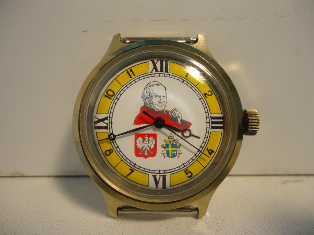

На второй картинке - Папский герб Иоанна Павла II.
Что на первой неясно. Тема Папы не раскрыта !!!

Сообщение от Yakovlev Посмотреть сообщение
У кого есть мнение по этому вопросу ?
Командирские похожи на правду, но смущают стрелки заполненные чёрной краской, а не светосоставом.
Амфибии однозначно котлетки, вот фото правильного оформления. Примерно 93-й год. Восьмигранок уже не было.

Сообщение от den3rats Посмотреть сообщение
На первой фотографии - герб Венгрии
Это случай паломничества Папы в эту страну в 1991 году.
Письмо H - ВЕНГРИЯ (HUNGARY)

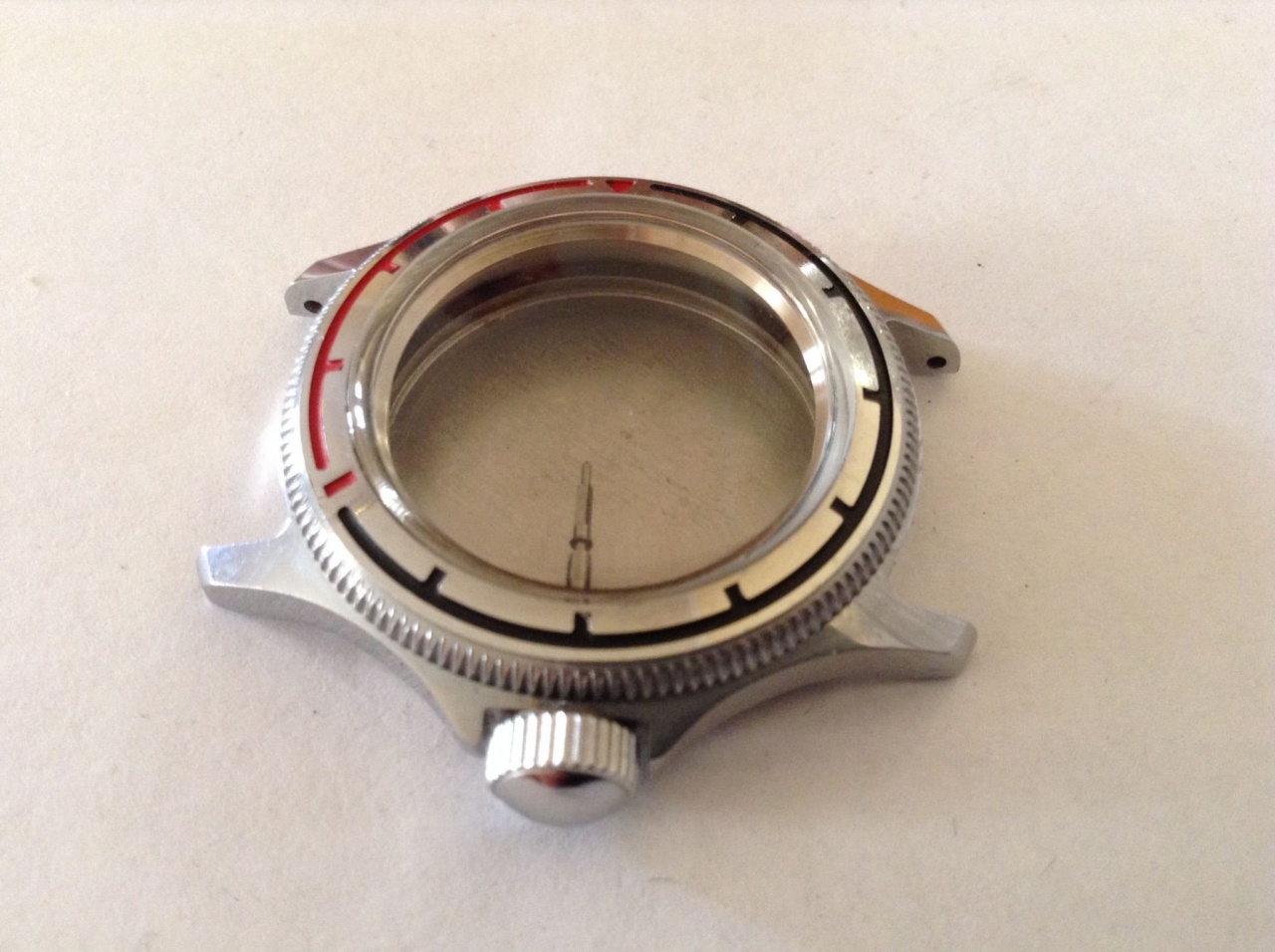

Коллеги, подскажите, что за кузов с таким безелем и что можно внутрь запихнуть?

Сообщение от Динь-Динь Посмотреть сообщение
Юношеские. По умолчанию там 2409-2414.
Мех ставится без проставочного кольца.
2409,2414, но диаметр у циферблата для этого корпуса меньше, от амфибии не подойдёт

Сообщение от PavelVF Посмотреть сообщение
А безель такой встанет на стоковую амфибию?
