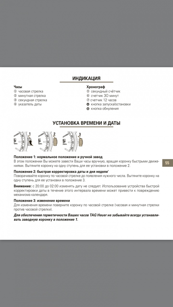

В инструкции к Тагам сказано, что не стоит переводить дату с 20:00 до 02:00, так как может попортиться механизм, бла бла бла...
А как, собсно, часы узнают, что сейчас 20:00-02:00, а не 08:00-14:00? И ведь если перевести дату, например, в 5 утра, то в первые 12 часов дата не должна поменяться, а если перевести дату в 17:00, то в первые же 12 часов она должна перескочить...

Перевод даты отдельным положением головки. Про перевод стрелок при переводе даты ничего не сказано
Инструкция

В часах на механическом уровне "запрограммировано", что сутки - это два оборота часовой стрелки.
Вращайте стрелки вперед до тех пор пока не увидите, что дата начала сдвигаться. Вы в районе полуночи. Крутите дальше. Докрутили до шести (я для подстраховки кручу до шести) утра - устанавливаете ЗГ в режим перевода даты и выставляете нужное число. Снова выдвигаете ЗГ в положение смены времени и вращаете стрелки до нужного времени. Настройка закончена.

Перевод даты тогда, когда у Вас часы долго стояли: опустите стрелки вниз. в положение полшестого, например.
Переведите дату до предыдущего дня. Теперь переводите стрелки до появления текущей даты и выставьте точное время по одному из сайтов, например, time.is

Мне кажется режим "быстрой корректировки даты", а именно так этотназвано, не подразумевает такого шаманства со стрелками. Я ошибаюсь?
Вопрос про сегодня. 31 сентября нет. Надо ручками с 31 на 1. В 11:30 перевёл 31->1. В 12:00 дата осталась 1. А если бы я перевел в 17:00, что произошло бы в 00:00?

Ессно. Только "быстро корректировать дату" лучче когда часовая стрелка в нижней половине. Шоб не задумываца. Но это когда неизвестно время, указуемое стрелками.
Еслиж, как седня, уже 1е, а дата на 31, но часы идут себе преспокойно- смело переводите, хоть прям щас. Тк есть уверенность, что время 12часов, а не 24
