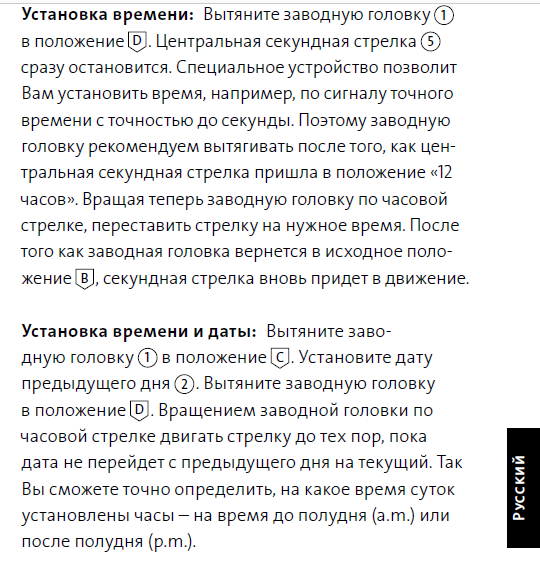

Shmax 01.10.2017 11:28
Вложений: 1
Сообщение от VGA240x320 (Сообщение 4508329)
Перевести стрелки до тех пор, пока не сменится дата, это будет 00:00. Потом выставить текущее время, а затем дату.
Перевод даты отдельным положением головки. Про перевод стрелок при переводе даты ничего не сказано
Инструкция

VGA240x320 01.10.2017 12:18
Вложений: 1
Сообщение от Shmax (Сообщение 4508395)
Я ошибаюсь?
Ага.
Вложение 1946205
