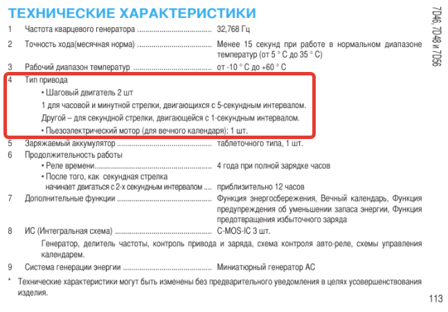

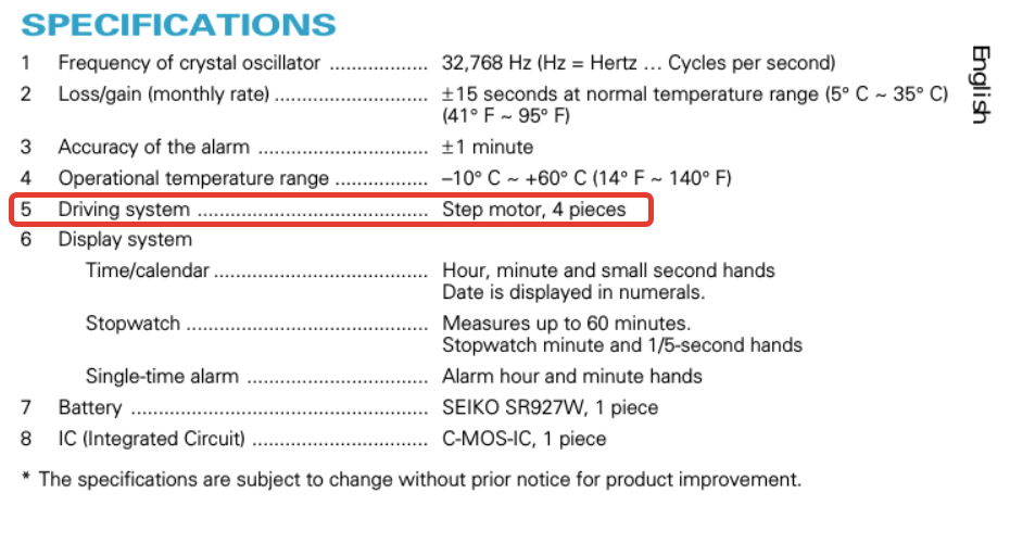

ID:	1928979   Нажмите на изображение для увеличения

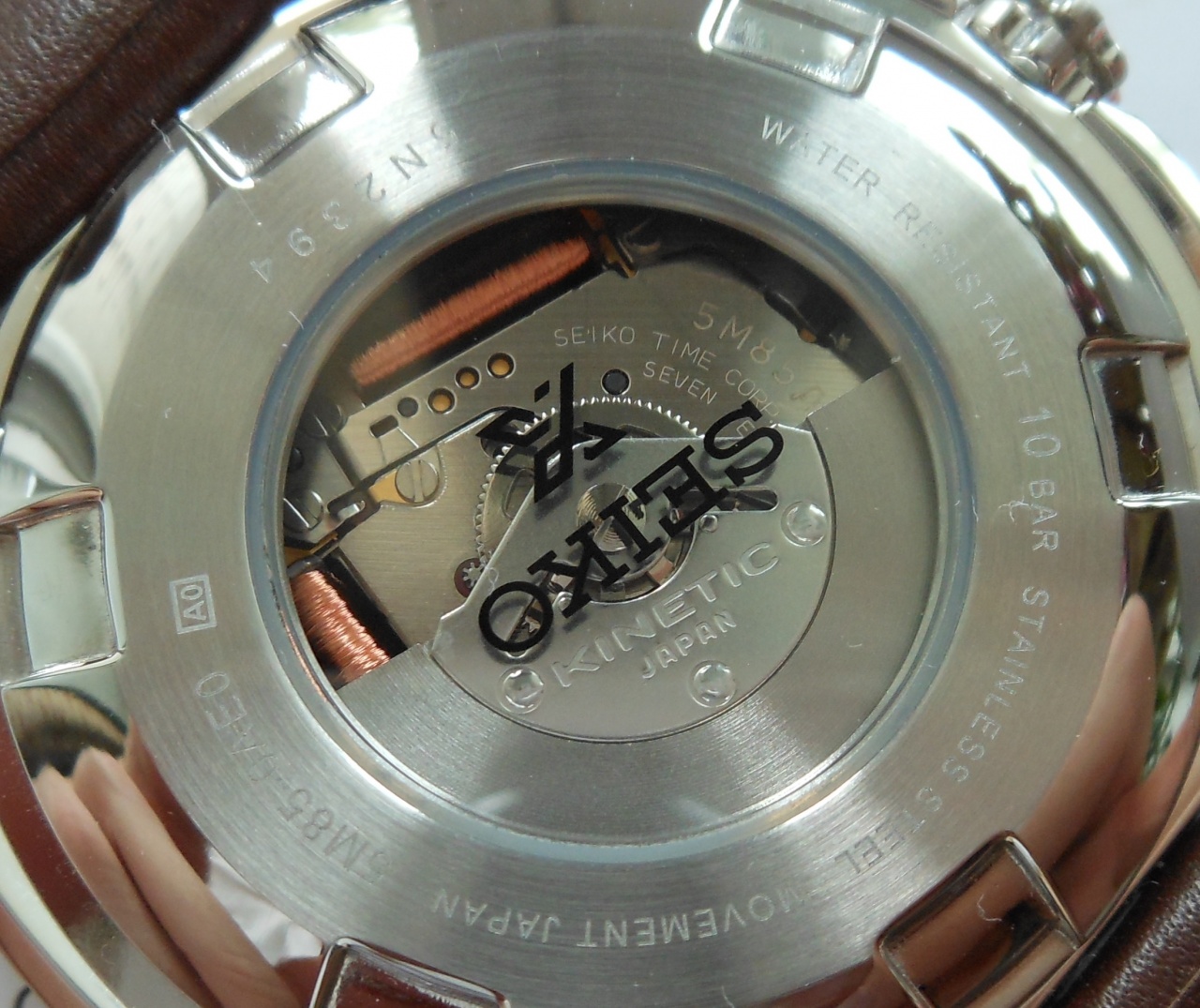

Может я что-то и не понял из написанного ранее, но в часах и SUN019P1, и SUN023, и моих SUN061P1 есть GMT и, соответственно, стоит одинаковый калибр 5М85, у которого два шаговых двигателя.
Фото механизма своих часов и страницу из инструкции прилагаю.

Не могу согласиться с этой версией. На обычных трехстрелочных кинетиках чаще всего стоят калибры 5М5х, 5М6х, у которых есть функция проверки заряда секундной стрелкой. Калибры 5М85 более усовершенствованные модели с той же функцией проверки заряда плюс GMT. Так что, кмк, второй шаговый двигатель у 5М85 для GMT.

Извиняюсь - нашел PDF в сети а там один написан. Сейчас не поленился поискал коробку от своих с инструкцией - правда ваша. Написано - шаговый двигатель (2шт).
Еще раз извиняйте..

Шаговый двигатель. В отличие от обычного электродвигателя работает дискретно. Он получает сигнал на включение от делителя (обычно с частотой в 1 секунду). После получения сигнала ротор двигателя проворачивается на определенный угол и вращает колесную систему, которая движет стрелки.
В случае нажатия кнопки проверки заряда ротор двигателя поворачивается на угол, соответствующий уже 30-и секундному интервалу (если полный заряд, если не полный - то 5, 10 или 20 секунд). Соответственно и секундная-минутная-часовая стрелки одномоментно передвигаются на 30 секунд вперед и останавливаются. После того, как микросхема отсчитает 30-и секундный интервал, двигатель, и вся система, переходят в обычный (односекундный) режим и стрелки начинают свое движение.
Если присмотреться, то в момент нажатия кнопки проверки заряда хорошо видно (особенно на стрелках с острыми концами), как минутная стрелка уходит вперед на 30 секунд (при полном заряде аккумулятора). На часовой это не видно. Вывод: три стрелки приводятся в движение одним двигателем.
Таким образом работают все механизмы линейки 5Мхх. Только калибр 5М85 имеет GMT, таким образом, следуя логике вещей, второй шаговый двигатель предназначен для GMT. Также следует отметить один момент: калибр 5М85 имеет высоту 4,8 мм. Видимо сейковцы посчитали, что если делать привод GMT от одного двигателя, то колесная система будет более громоздкая, что приведет к увеличению высоты калибра. Видимо установка второго шагового двигателя была более рациональна с точки зрения компоновки механизма и эргономики часов в целом.
Само собой, все это - мои умозаключения.
