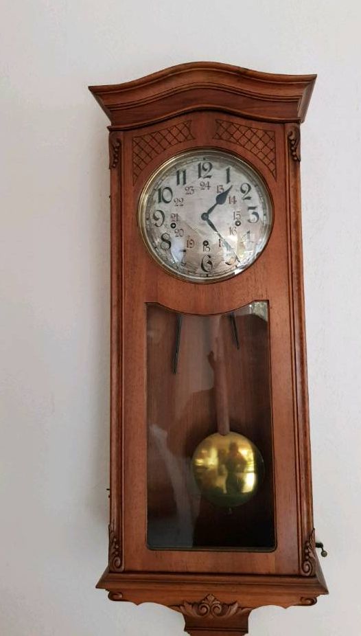

Вот какой eBay выскочил. http://www.ebay.de/itm/REGULATOR-WAN...0AAOSwEatZgKAi

Сергей, приветствую. Прекрасная находка. Каталожный образец, первый номер на корпусе соответствует номеру в каталоге 1929 года.:
Про Cal 127 (второй номер на корпусе) есть следующие данные: Bim Bam on 4 rod gongs, plates 100x105 mm, hardened and polished steel pinions, Graham escapement, pendulum of 2 detached parts, rack catch strike, 14 day, то бишь:
Бой бим-бам по 4 стержням (в нашем варианте 3 стержня)
Платы 100х105 мм (соответствует - у меня есть аналогичный механизм)
Закаленные и полированные стальные трибы (да)
Спуск Грэхама (да)
Маятник из двух разборных частей (да)
Система боя с рейкой (да)
Завод 14-дней (да).
