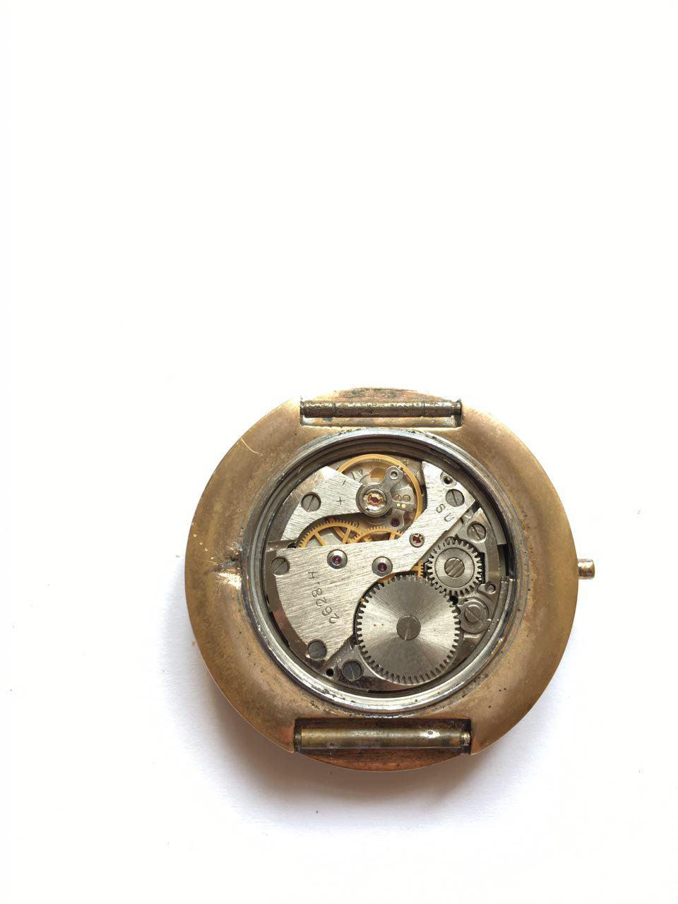

Обламалась заводная головка. При попытке вытянуть или прокрутить не двигалась вообще, ось заводного ключа сидела мертво. Если снять мост будет возможность вытащить ось или придется ломать корпус?
Снимите мост заводного барабана и ослабив винт фиксирующий переводной рычаг, вытолкните вал. Ломать корпус не нужно)))

Добрый день,если опыт позволяет,в этих часах можно попробовать вынуть механизм вместе с валом. Все ,что можно снять сзади надо разобрать,тк в часах была вода и их надо полностью перебирать. Механизм вынимается при снятии ранта со стеклом(он вроде уже снят),главное чтоб зазоров хватило наклонить механизм и вывести вал из корпуса. Если повезет,то дальше как обычно. Я закисший вал так вынимал,потом wd-40 в баночке забрызгал и разобрал.

Зачем изгалятся чего то вынимать если можно спокойно сняв мост убрать сломанную грань.
