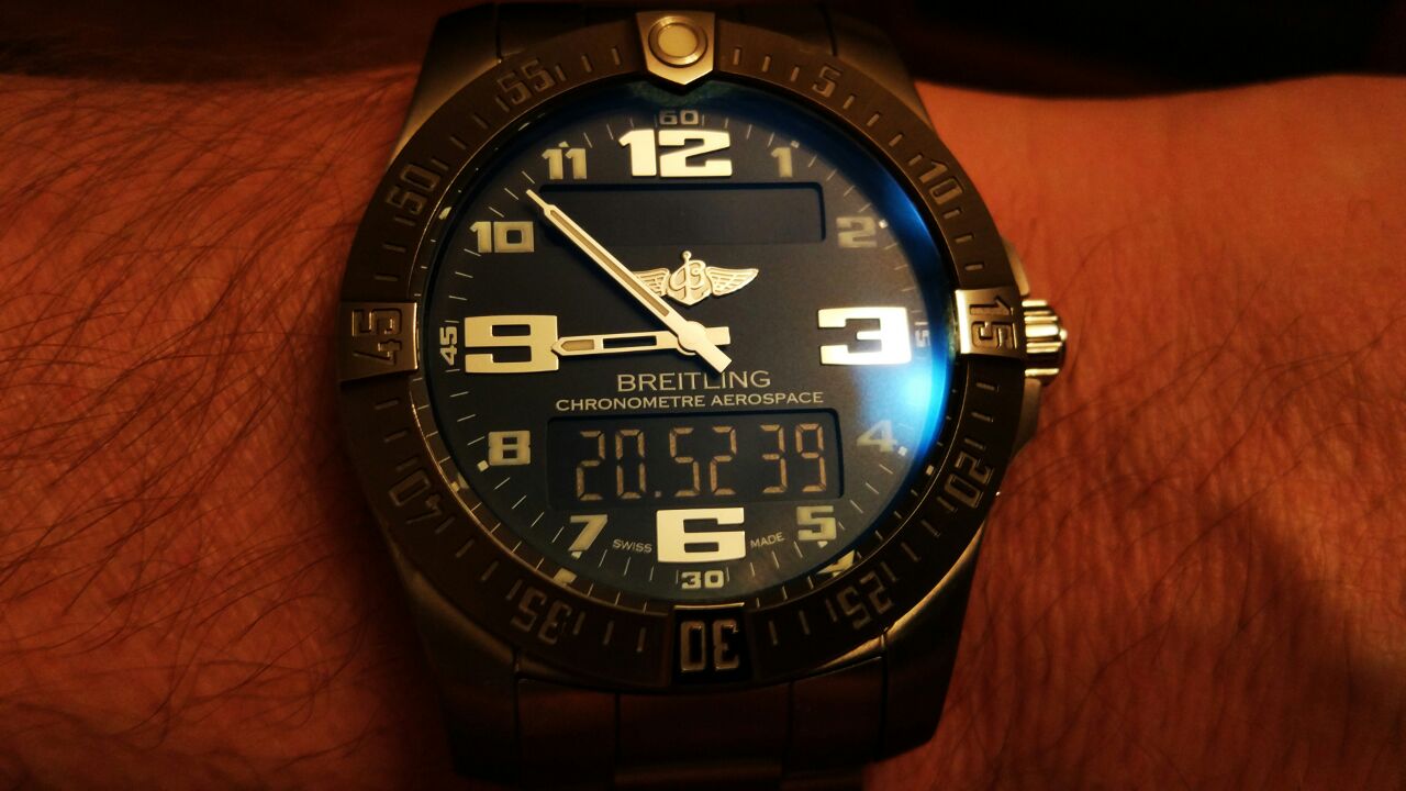

Никакого люфта не обнаружил.
Минутная стрелка перемещается на 30-ти и на 60-ти секундах без рывков, но и не слишком плавно ....достаточно быстро.Что касается рассинхронизации минутной стрелки с цифровым дисплеем,то такая имеет место.Смотрел в магазине с пяток Аэроспейсов,на всех так.Ну и в моём...Под определённым углом это заметно.В режиме синхронизации стрелок с цифровым временем можно двинуть стрелку вперёд/назад....как больше нравится. В результате она будет либо немного опережать, либо недогонять метку, другого выхода нет.Но,я,например,не считаю это дефектом,просто шаг стрелки два раза в минуту.На некоторых похожих ЕТА,которые раньше шли в Таг/Омега/Лонжин шаг в 20 секунд был и было больше регулировок.А тут это норма.
Извиняюсь за качество фото - телефоном ...как вышло.
