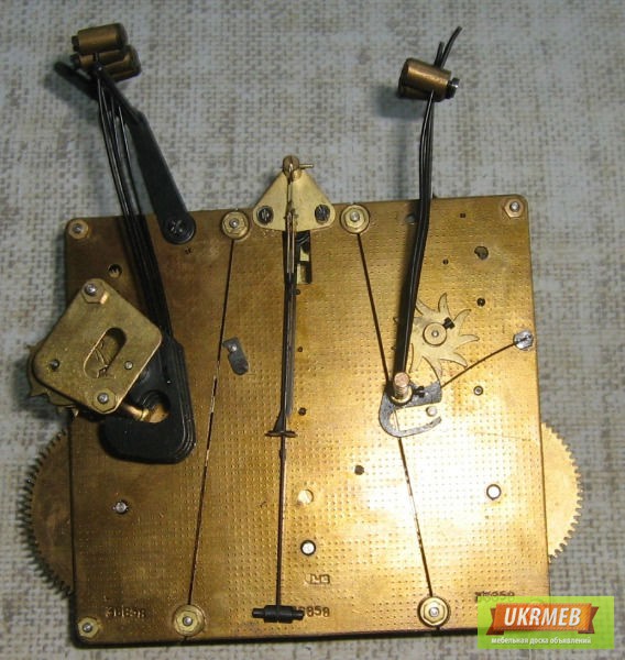

Обнаружил в Инете такое фото
И сравнил со своими сильно отстающими часами
И как-то сильно смутил меня вид маятника, а точнее его длина.
Вынул пружину, и поднял линзу практически до упора. И влегкую выставил ход.
Но теперь это сооружение выглядит так:
Очень похоже на 1-й снимок! Не так ли?
Выходит, что маятник ОЧЗ, называемый "короткий" для этих часов слишком длинный? А может подвес маятника все же неродной? И нужно его делать значительно короче? Миллиметров эдак на 35-40. Но тогда навешивать маятник на перекладину будет весьма неудобно, поскольку она окажется слишком высоко и глубоко за механизмом. Сейчас она располагается аккурат на уровне нижней кромки платины - примерно на таком же уровне, как и в ОЧЗ с получасовым боем и коротким маятником.

Уже измерил и посчитал - 120 в минуту 7200 в час. Сейчас хозяин тех часов на фото прислал размеры маятника и подвеса. Вечером разберу и проверю свои.

Может я неправильно называю детали? Тогда поправьте. Повес - это то, что подвешивается на пендельфедере, и на чей Т-образный конец подвешен маятник... Он же (подвес) связан через вилку с анкером.
Так вот возвращаюсь к посту 254. На первой и третьей фотках расположение линзы маятника относительно оси стрелок примерно одинаково.
Хозяин часов на первой фотке прислал мне размеры: Длина подвеса 13,2 см, маятника от крючка до регулировочной гайки - 20 см.
На моих размеры те же самые: подвес 13,2 см, маятник - 20 см. Но при этом между гайкой и линзой маятника на шпильку надета легкая трубочка 3 см длиной. Только так часы идут точно.
Число зубьев анкерного колеса 30, такое же, как на фото в посте 232.
Почему мои часы при нормально опущенной линзе маятника выглядят как на фото 2 из 254 поста (невооруженным глазом видно, что маятник слишком длинный) и при этом естественно жутко отстают? И при этом длина маятника и длина подвеса соответствуют тем, что на фото 1...
Фото моего подвеса вот

Вот в том-то и беда :о) Круг замкнулся а выход все не найден... Опять возвращаюсь к анкеру - каким он должен быть? и может ли вообще тип анкера так сильно влиять на частоту колебаний маятника?
