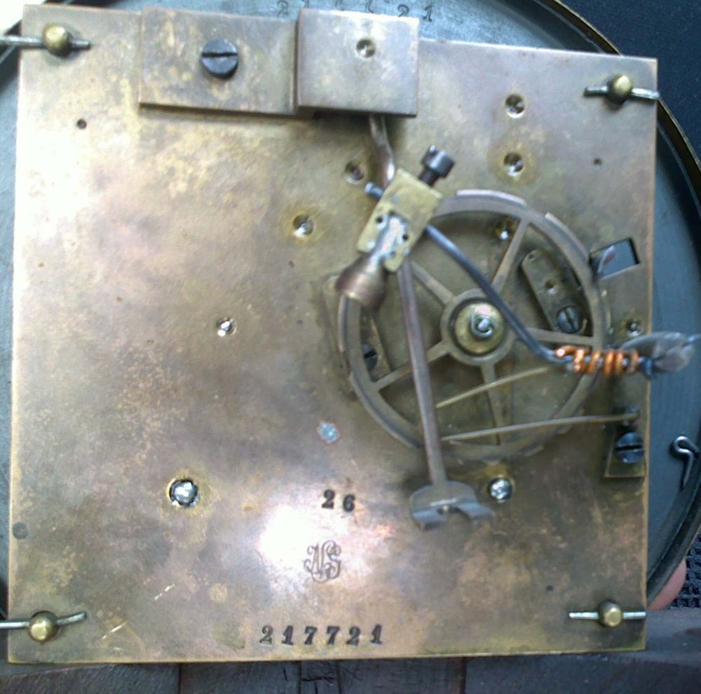

Чей механизм, подскажите
Купил сегодня настенные часы, а внутри такой "зверь" - кто это?

Руслан, привет!
К сожалению, плохо видно что за инициалы в монограмме. Я как не старался, разобрать не могу. Если подскажешь, буду признателен.
Это точно не штамповка, механизм немецкий, хороший, со сплошными платами и точеными трибами. Над молоточком боя кто-то надругался, но это легко поправимо.

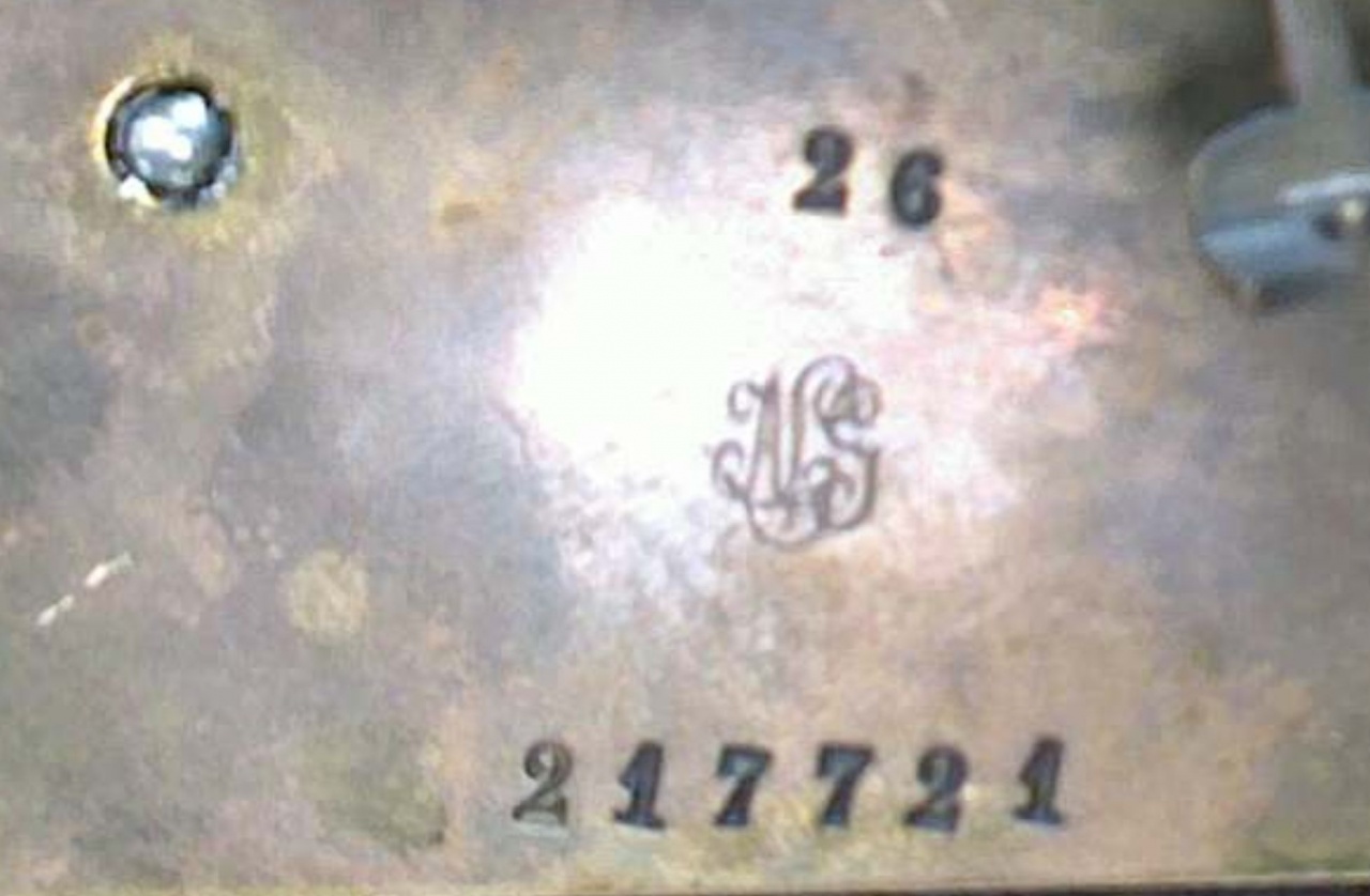

Две буквы понятны первая А, последняя S, а вот что в центре...

Последняя, похоже, не S, а J.
А средняя - L.
Т.е. A.L.J.
Что-то ничего пока не находится.

Хотя! Может и правда ALS. Тогда это Alfons Lange & Söhne, судя по списку часовых аббревиатур (http://www.timedesign.de/info/abbreviations.html)

Незнаю уж, насколько это может оказаться правдой, но контора крутая:

Что есть, то есть - часы уже в мастерской. Внутри механизм в очень хорошем состоянии, но масло высохло и почти окаменело.

Ну, в принципе, микролиск подтверждает аббревиатуру ALS, как одну из марок фирмы Adolf Lange & Söhne.
