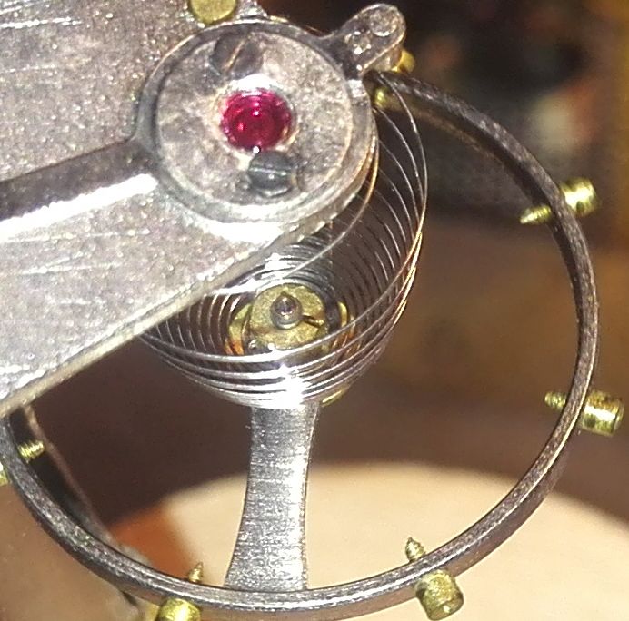

Весна без боя. Ось баланса с одной стороны явно в нормальном состоянии, другая сторона в непонятном состоянии. Если сломана. то как восстановить?

Цапфа сломана, видно хорошо.
Нужно заменить ось. Будет нужно наидти новую или приточить на станке. Или наидти мастера, который возмется за ето дело.
Возможно заменить баланс или весь шахман из донора.

Самая частая проблема на Весне - у них оси от малейшего чиха ломаются. В отличие от Маяка кстати, у которого проще раскрошить сквозной камень на шахмане, чем сломать цапфу.

Ось на Весне не ломаетса , как и тут , а ржавеет верхняя цапфа . Вернее она конечно ломаетса , но чаще всего ржавеет .... Я подбираю камень , что бы остаток оси чуть выходила и меняю камень ставя с нижней части моста баланса, ну и накладнои дополнитеньный....
