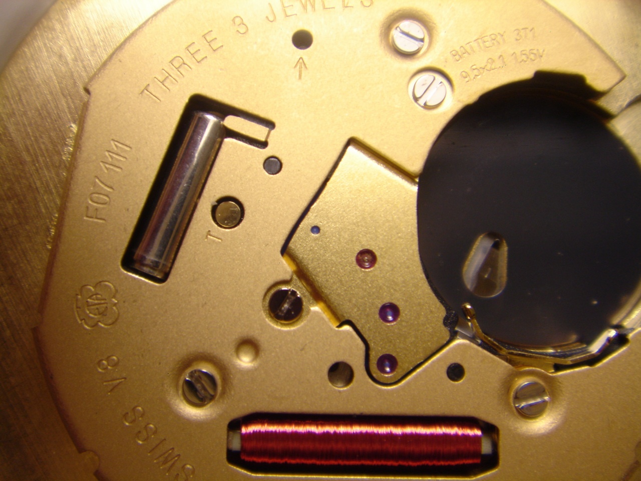

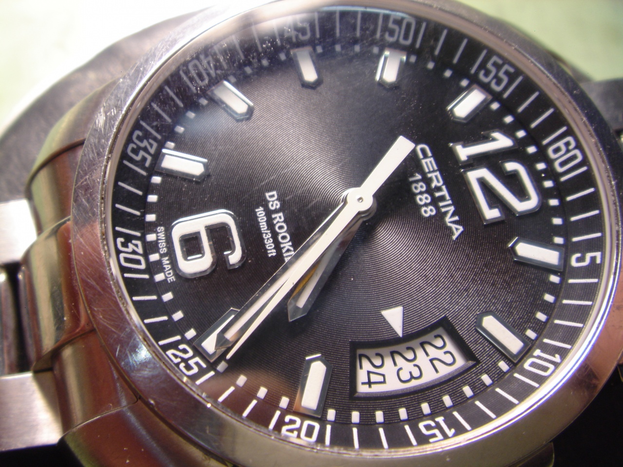

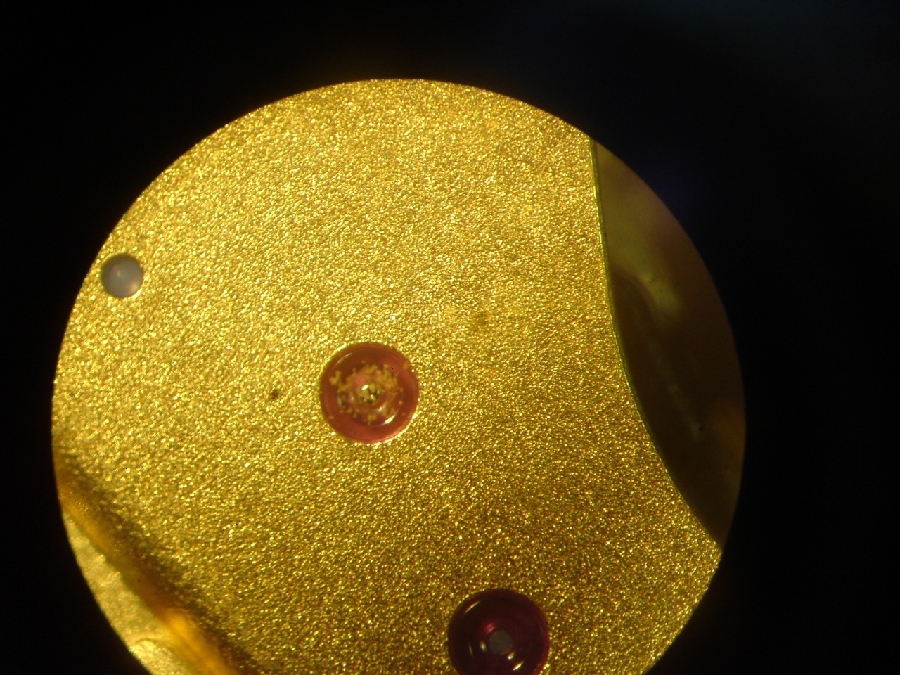

Да вот Вам простой пример, Certina...

Сообщение от Lentyay Посмотреть сообщение
Часы в таком случае скорее всего останавливались бы днём или во время перевода календаря,остальное редкость) В любом случае покажет только вскрытие. Мне пару раз приходилось менять совершенно новые с виду платы,они были не исправны по каким то причинам.

Сообщение от Nakim Посмотреть сообщение
В конкретно данном случае, батарейки хватало на 2 месяца.
