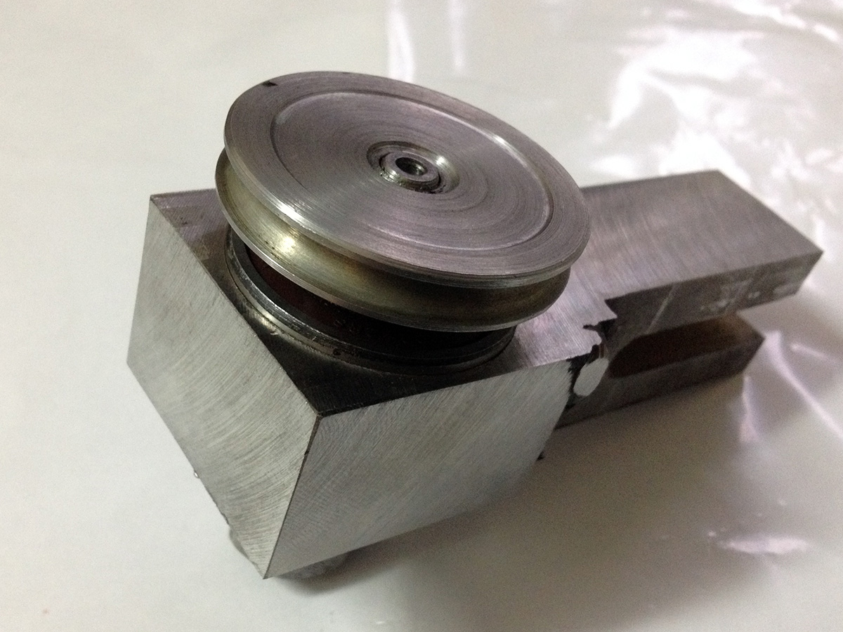

пришло и мне сделать небольшой практический инструмент.
не хватало мне фрезерной приставочки для токарного станочка.
цены на ебей - дичь, решил сделать сам.
сначала хотел вращение организовать на втулке латунь/сталь/масленка, но в конце концов установил шариковый подшипник.
цанга на 8, зажимается патроном из гайки.
шкив на 4 мм ремень, который у меня и на станке.
осталось только организовать привод, думаю, что отдельным двигателем небольшим.))))))
это первое приближение, буду по ходу улучшать изменять и т.п.
Как вариант , сделать фиксирующую муфту для гнома или подобнои бормашинки , которая может крепитса в резсодержателе.

В данном случае, я придерживаюсь идеи раздельных инструментов, универсальность чревата долгой настройкой, да и стандартные цанги - плюс на станке.

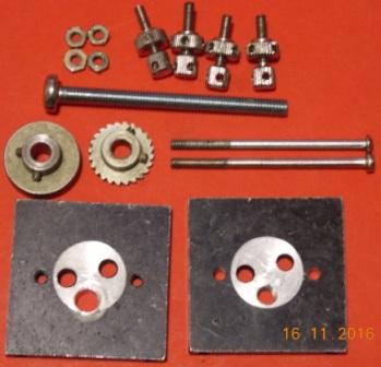

Доброго времени суток уважаемые! Поскольку даже для хоббийного восстановления нужно "обрастать" удобным инструментом, снова перелопатил горы хлама. Поскольку вместо подставки под часы рулон изоленты использовать не серьезно, было принято решение изготовить подставку под механизмы. Были подобраны комплектующие, гайки, три винта, два алюминиевых радиатора от транзисторов. Головки винтов спиливать не стал, они являются как бы ограничителем максимально раздвижения подставки. Единственно что пришлось сделать, так эта в радиаторах нарезать резьбу под винт 5 мм. Собрал, проверил - тест драйв пройден! Ну пусть коряво выглядит, но держит ведь.

Еще бы термоусадочный кембрик натянуть на головки винтов - тогда риск поцарапать корпус часов будет значительно меньше.

Спасибо за рекомендацию, честно говоря даже не подумал об этом. Согласен поставлю термоусадку и на головки винтов, и на гайки на них которые, они тоже с насечками. Выворачивая винты можно гайками регулировать закрепление корпуса. Это так сказать пробный образец.
