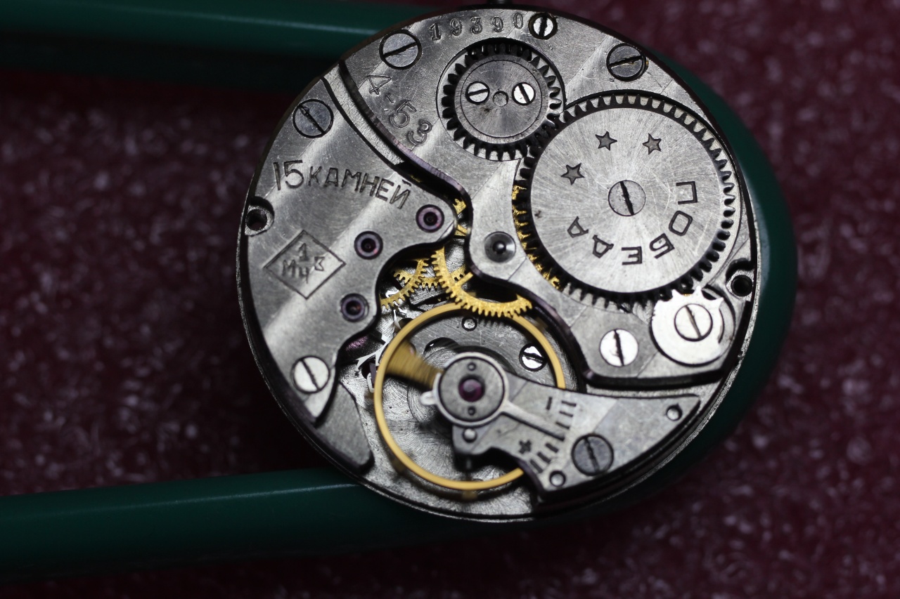

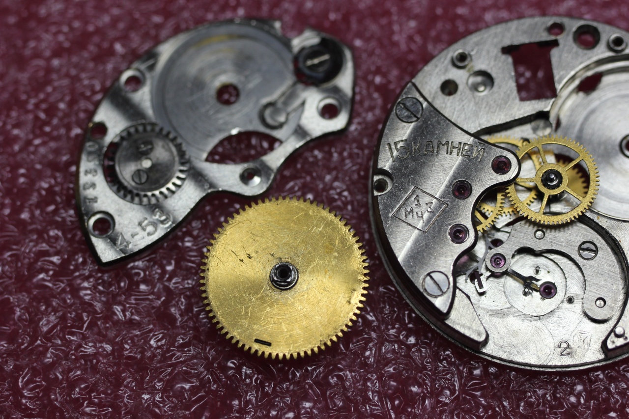

Возвращаясь к теме подходит ли баланс от противоударного Востока 2605 на Победу - выше я писал, что у меня баланс на Победу 1958 года не совсем подошел, так вот вчера собрал Победу 1953 года, там был сломан и градусник и баланс варварски выломан. Я переставил баланс с мостом с 1958 года (тот, который задевал, от Востока), и , о чудо, на 53 году он работает нормально. Во всех положениях выкачка у баланса на глаз не сильно изменяется. И еще вопрос, у меня после сборки и 8 часов хода выкачка у баланса составляет ~320гр. Где можно почитать про выкачку, какая она должна быть при разной степени завода пружины? Я читал, что при почти полностью распущенной пружине она может быть 150-180гр.
P.S. фото эти я продублировал в теме про Победу.
ID:	1542647   Нажмите на изображение для увеличения

Вы путаете понятия. Выкачка и амплитуда колебаний баланса это разные вещи и измеряются разными величинами.
  #1750
Старый 01.10.2016, 12:03
Volodia13 Volodia13 вне форума
Регистрация: 04.09.2013
Адрес: РФ, Санкт-Петербург
Сообщений: 239
Сказал(а) спасибо: 126
Поблагодарили 479 раз(а) в 104 сообщениях
Сообщение от Buba B21 Посмотреть сообщение
Да, согласен. Вопрос был про амплитуду колебаний.
