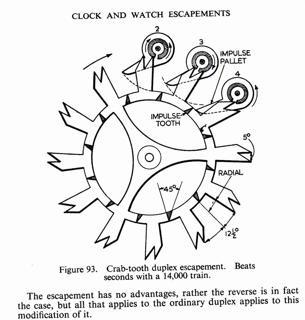

Можно подробнее объяснить, что за "дуплексный ход" и каковы его преимущества?
  #20
Старый 08.09.2016, 00:38
Аватар для Dima343
Dima343 Dima343 вне форума
Регистрация: 29.03.2012
Адрес: Украина, Киев
Сообщений: 11,449
Сказал(а) спасибо: 2,490
Поблагодарили 16,042 раз(а) в 5,848 сообщениях
плюс дюплексного хода в том, что ходовое колесо передает импульс непосредственно на баланс по касательной, как в хронометровом ходе
недостаток в том, что длинные (не импульсные) зубья колеса все время оказывают давление и трение на ось баланса, т.е. свободным ходом он не является, в отличие от швейцарского анкерного и хронометрового, но намного превосходит цилиндровый ход
так же, как и хронометровый ход, этот ход не самозапускающийся
Название: Crab Claw Duplex.jpg
зачем в крабовом дюплексе "крабовые" зубья не знаю, эффективности они вряд-ли прибавляют, получается одно рабочее полуколебание на три холостых
