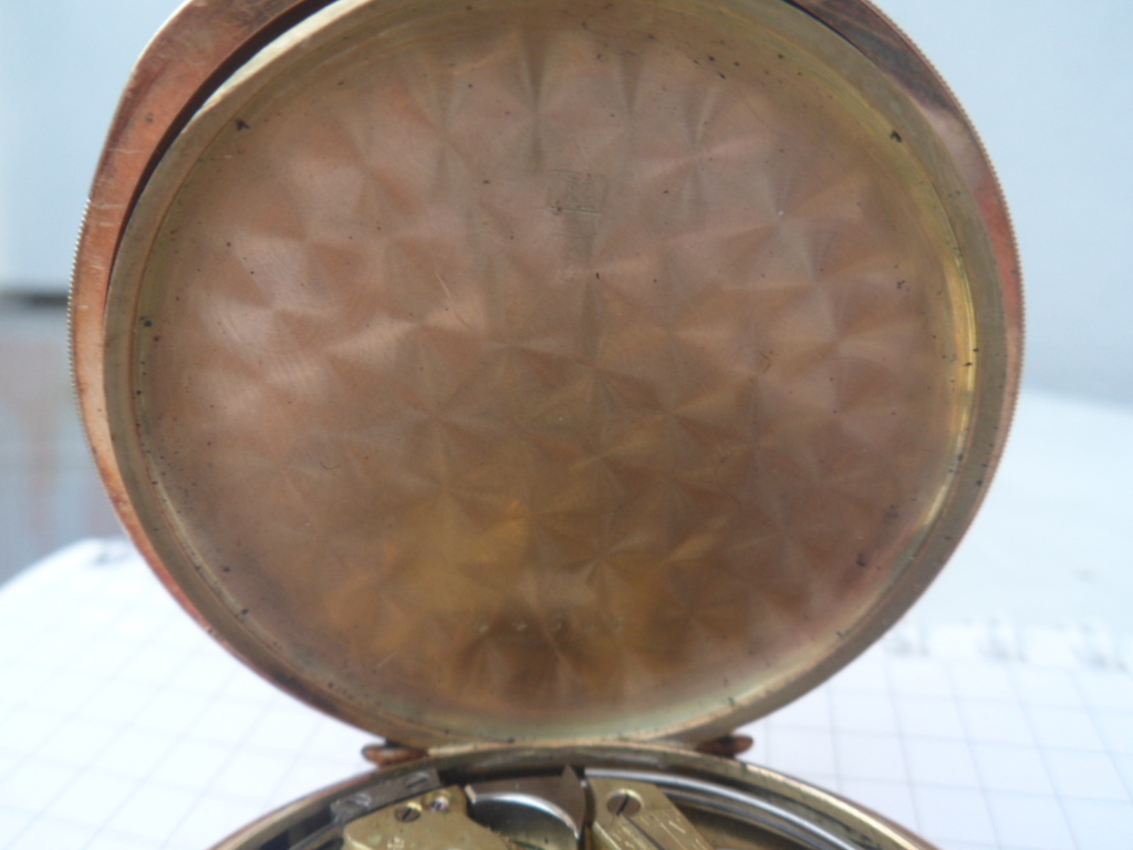

Доброго времени суток, вот попался мне такой зверь.
Ув. эксперты помогите с оценкой, простыми словами со всем, что как и куда.
Общий вес 121,7 гр. Стекла нету, Механизм тикает но секундная стрелка не идет,
минутная и часовая двигается. Головку не могу поднять вверх, может что то не так делаю, боюсь повредить.
