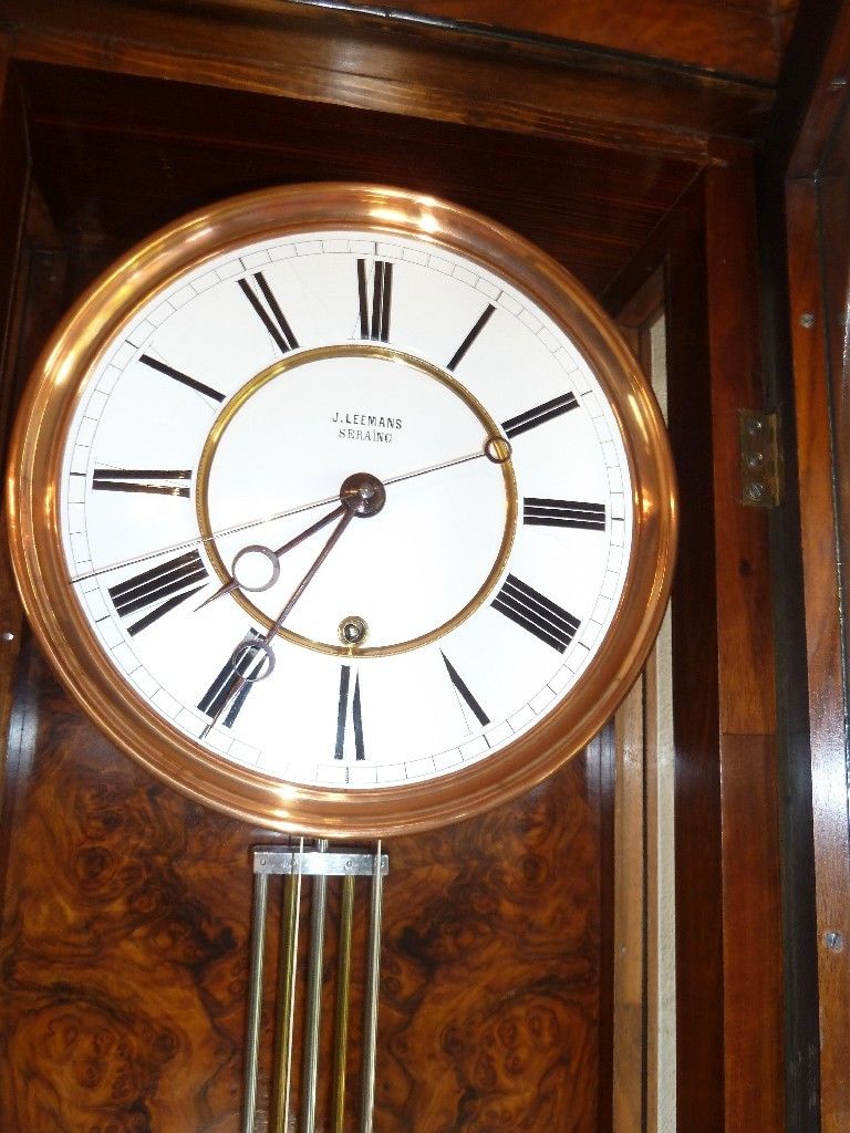

Согласен, но это касательно лишь жильных механизмов классической компановки, при которой центральная ось (всегда минутная) находиться в середине передаточных звеньев. Здесь же центральная ось (секундная) находиться в самом конце передаточных звеньев механизма. А они очень чувствительны к какому-либо сопротивлению. Обратите внимание на саму секундную стрелку - вторым концом с кружком она уравновешивает ее указательную длинную часть. Таким образом устраняется какое-либо влияние самой секундной стрелки на точность работы механизма.
Интересно, а кто был изобретателем данного типа механизма?

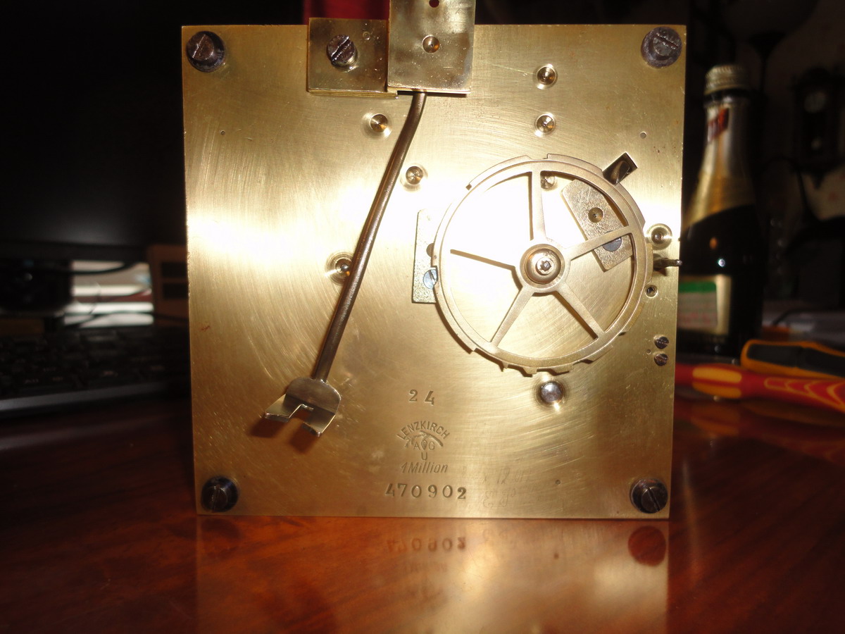

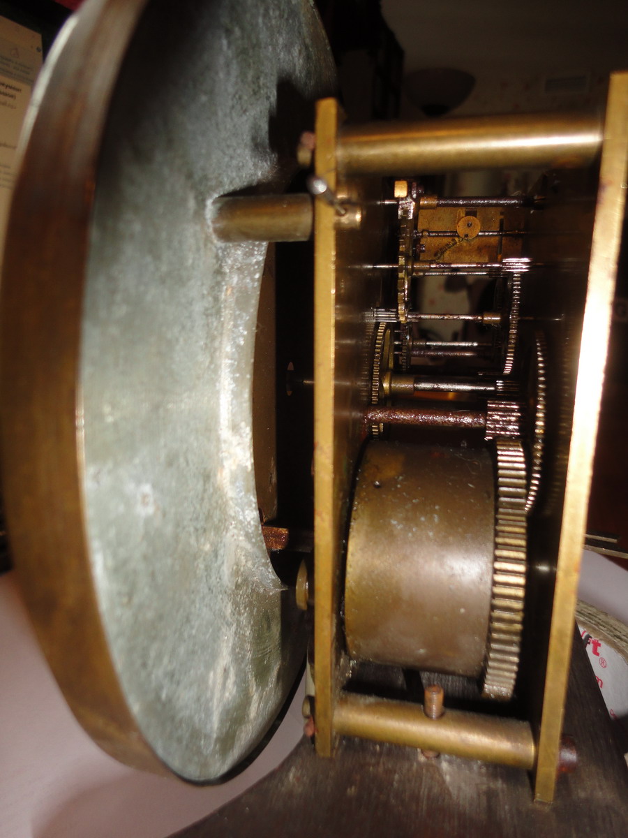

Добрый день,

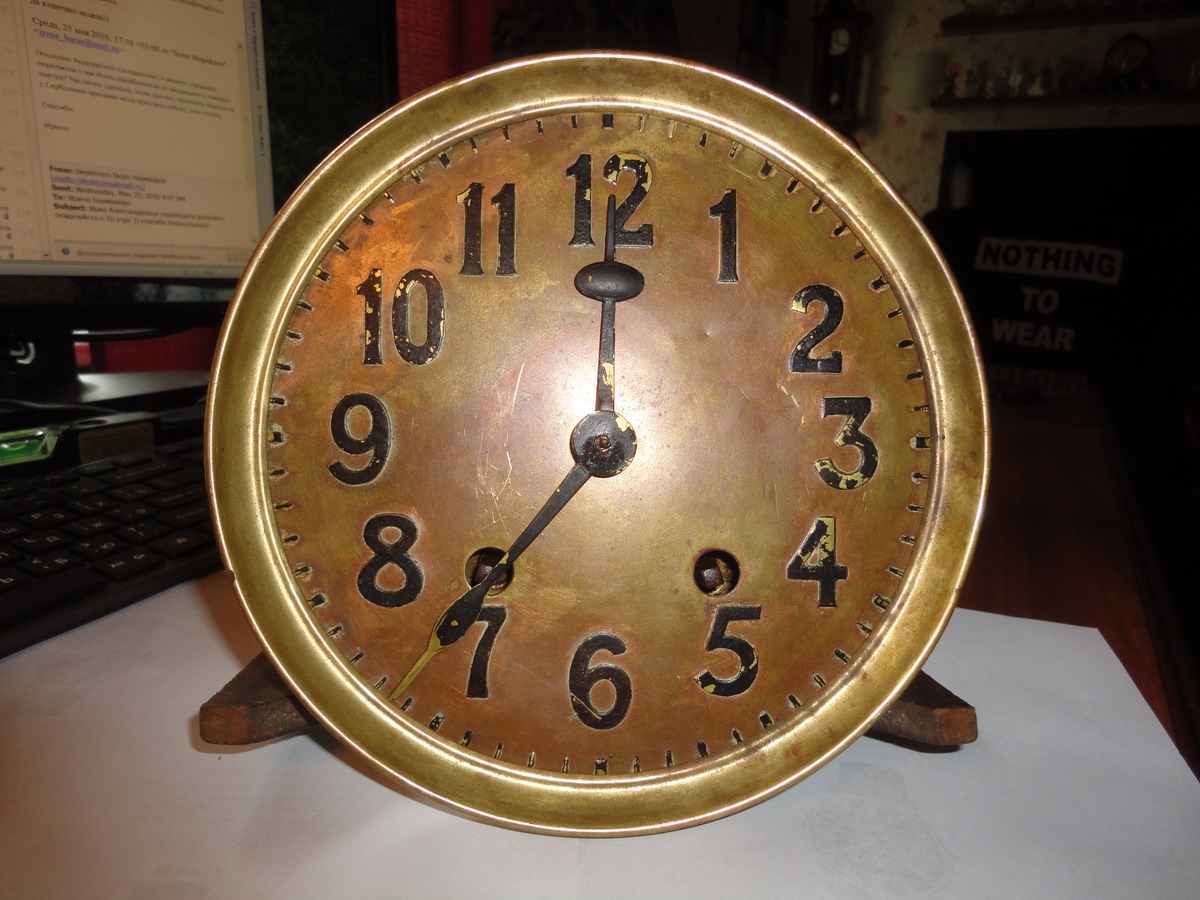

принесли мне останки от часов - большой и тяжёлый механизм (взвесил просто для интереса - 1,4 кг без циферблата) серии 24 номер 1 470 902 (по таблице прошлого года - 1905 год) с циферблатом 18.5 см, кусок маятника и ключ.

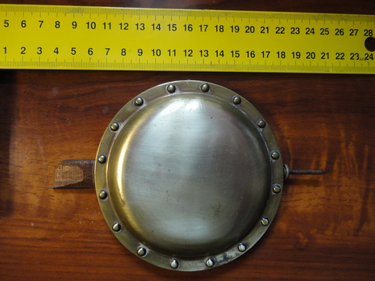

Линзу маятника пришлось полирнуть - на нём была наклеена какая-то цветная дрянь. Механизм ржавый, в застывшем масле.
ID:	1414937 Нажмите на изображение для увеличения
ID:	1414940 Нажмите на изображение для увеличения

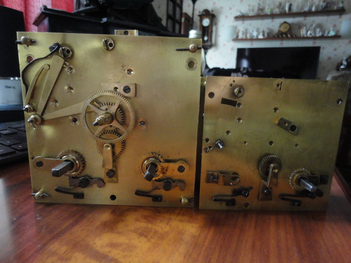

Но, будучи отчищен, живёт и работает себе без маятника. Из потерь - нет молоточка боя, ну да это поправимо. Вот рядом два Ленца (слева этот, справа обычный 26-й), можно сравнить габариты.
ID:	1414941 Нажмите на изображение для увеличения
Название: 2 uhrwerk.jpg
А вот теперь вопрос к уважаемым коллегам - какая длина маятника у таких часов? Есть желание восстановить.

На мой взгляд проще пойти эксперементальным путём.
Берете палочку, привязываете к ней линзу и вешаете на механизм.
Если будут спешить, соответственно перемещайте линзу ниже до тех пор пока часы не начнут идти ровно. Получите искомую длину маятника для вашего механизма.

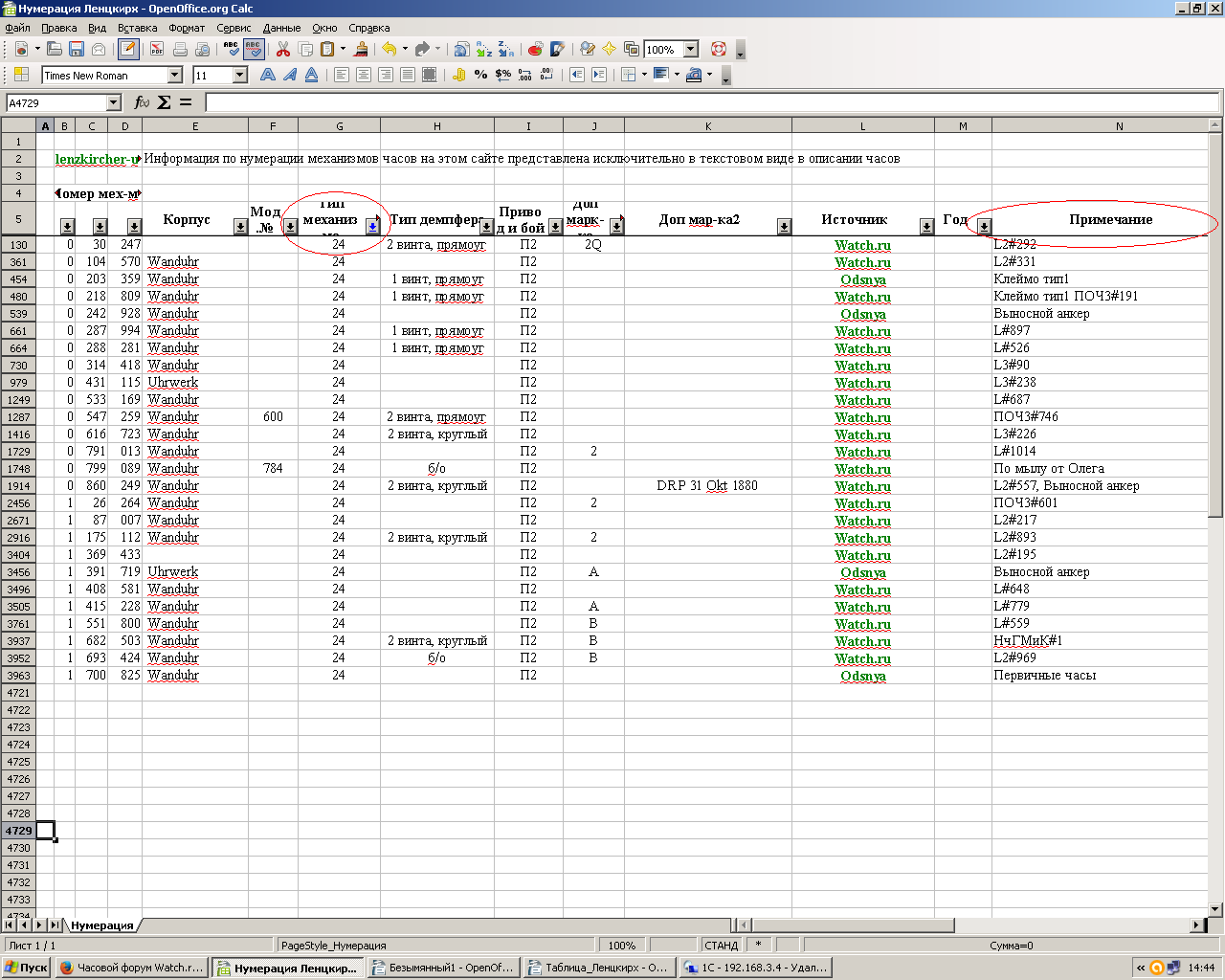

Только что нашла способ поиска аналогичных механизмов Lenzkirch, используя таблицу, выложенную Сергеем (Odsnya) в посте http://forum.watch.ru/showpost.php?p...&postcount=241. Можно сделать сортировку по типу механизма, а в примечаниях есть источники поступления данных, в том числе и с этого форума.
Надеюсь этот способ может пригодиться и другим форумчанам.
И, ещё раз огромное спасибо Odsnya за его труд.
