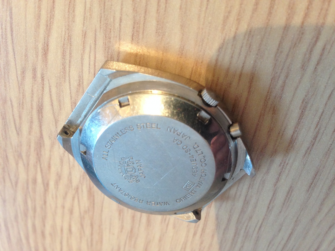

Насколько понял: материал- бук, сами напильником готовите стружку? Сколько раз можно использовать рабочий объем стружки? Рано или поздно он пропитывается маслами. Или чисто интуитивно?
Никак не поддается открытию крышка. И с вечера вчерашнего масличком смазал примыкание... резве что не произносил "Сим-сим- откройся" ,) Есть секрет? Часы долго лежали, автоподзаводом не заводятся
